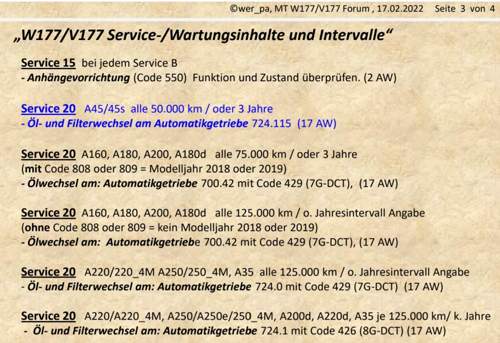

Gibts 8 gang nicht nur beim amg?
@janik935
Ja, siehe letzte Service 20 Position

Oder Beim A 250e.
@lukasOAE
Oder Beim A 250e.
Der A250e ist beim 8G DCT Service 20 mit aufgeführt.
wer_pa
Also wenn ich mir den 220 konfiguriere oder mir die Preisliste angucke, ist dort eindeutig das 8G verbaut.
