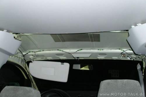

ich will nächste Woche den Kabelsatz für das Micro in der Innenraumbeleuchtung verlegen. Dazu muß die A- Säulenverkleidung ab.
Wie bekommt man die Verkleidung ab besten schadfrei weg? habt ihr Bilder?

Vorsichti aber kräftig und göleichmäßig ziehen.
Am besten gehts mit einen Kunststoffkeil , beim schmalen Steg anfangen , dann unten vorne weiter machen und nach oben durcharbeiten.
So hat es zumindestens beim mir geklappt.

@Bertthias schrieb am 19. Februar 2015 um 17:21:16 Uhr:
...Am besten gehts mit einen Kunststoffkeil , beim schmalen Steg anfangen , dann unten vorne weiter machen und nach oben durcharbeiten. ...
Also bei mir steckt das untere Ende hinter dem A-Brett.
Um die Berkleidungen zu lösen, musste ich OBEN anfangen und mich nach unten arbeiten. 😉
Hab leider keine ordentlichen Bilder gemacht, aber der Sitz des ersten Klips ist zu erkennen.
Gruß Ulf
Dsci0520
Dsci0523
ich hab es so gemacht: die kleine, mittlere Verkleidung am kleinen Fenster herausgehebelt danach habe ich von oben herrab die Säulenverkleidung mit sanfter Gewalt abgezogen, ging alles ganz gut. Die Montage war etwas kniffelig aber mit dem richtigen Griff und wieder etwas sanfter Gewalt ging sie wieder drauf, war gar nicht so schlimm wie hier mal beschrieben.
