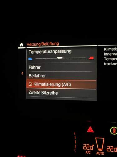

Siehe Foto.
Für manche wohl ne einfache Frage.
Schaltet ihr im Winter Klimatisierung aus oder lässt ihr das an ?
Eigentlich brauch man es ja nur um zu kühlen aber ich dachte es ist vielleicht besser für das gesamte Klimasystem wenn es auch im Winter arbeitet. Oder denke ich unnötig und man sollte es lieber ausschalten? Ich habe die Temperatur immer auf 22 oder 23 grad Automatik.

Die Klimaautomatik kühlt nicht nur, sondern entzieht der Luft vor allem auch Feuchte. Und das ist wichtig im Winter.

Mir geht es nicht um Automatik Funktion sondern um das A/C wie auf dem Foto zusehen. Man kann das auch ausschalten und trotzdem auf Automatik stellen. Bitte nicht verwechseln.

Ohne Klimaanlage "on" funktioniert keine richtige Entfeuchtung des Innenraums, was - je nach Temperatur und Luftfeuchtigkeitsumfang - insbesondere ein schnelleres Beschlagen der Innenscheiben zur Folge hat.
Hier hat keiner etwas verwechselt, sondern du hast die Antworten beider Vorredner nicht verstanden. Beide haben von Entfeuchtung geschrieben und die funktioniert nur, wenn A/C aktiviert ist.

Im Grunde wurden dir schon alle wichtigen Fakten genannt. Also: Klimaanlage (A/C) am besten permanent eingeschaltet lassen.
Ab ca. 5 °C schaltet sich der Klimakompressor automatisch aus, um ein Einfrieren des Verdampfers zu vermeiden, so der ADAC. Ob BMW das auch so regelt oder anders gelöst hat, weiß ich nicht. Wenn ich morgens bei 0 °C an der Ampel stehe, beschlagen die Scheiben recht schnell von innen. Schalte ich A/C ein, werden die Scheiben relativ schnell wieder frei. Also scheint die Entfeuchtung auch bei 0 °C noch zu funktionieren. Daher habe ich A/C dauerhaft eingeschaltet und lasse die Automatik den Rest erledigen.
Sollte die Frontscheibe mal deutlich beschlagen sein, schalte ich für 20 Sekunden den "Turbo" für die Frontscheibe ein und schon ist sie frei. Funktioniert aber eben alles nur mit aktivierter A/C.

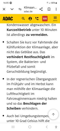

So sieht es der ADAC:
https://www.adac.de/.../

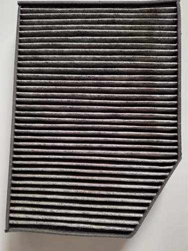

Die Klima soll sowieso nicht ständig an sein und z.B kurz vor Fahrtende ausgeschaltet werden damit die Feuchtigkeit im System trocknet. Mein Aktivkohlefilter war auch nach gut 4 Jahren noch wie neu und hätte noch nicht erneuert werden müssen, auch sind keinerlei Gerüche vorhanden. Gut, dass man sie in unseren diktatorischen Zeiten noch ausschalten kann.
