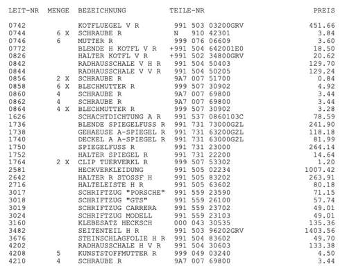

19.000€ kommen schnell zusammen, genau das meinte ich ja. Ich hätte den Schaden, so wie er klang, eher auf 40.000€ geschätzt.
Um mal ein bisschen Licht ins dunkle zu bringen: Habe jetzt die Abrechnung der Versicherung erhalten und es sind um genau zu sein 16.900€. Anbei mal die Liste der Ersatzteile.
Airbags sind nicht angegangen, der Vorbesitzer ist einfach ein bisschen die Leitplanke entlang gedüst :-D
Ersatzteile

Ich wäre spätestens bei „SEITENTEIL H R“ raus.
@Chatwalker schrieb am 28. September 2022 um 10:59:14 Uhr:
ja da ist nicht ohne
