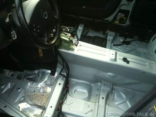

Heute war ich in der Werkstatt und mir das Disaster mal genauer anzuschauen, der komplette Innenraum wurde auseinander genommen, ist erschreckend meinen W211 so zu sehen. Ich hab mal ein Bild davon gemacht und angehängt. Die Teile sind schön am trocknen und heute wird getestet welches SG noch antwortet und welches nicht. Habe dann mit dem Elektriker gesprochen, der mir alles erklärt soweit. Mit hoher Wahrscheinlichkeit ist das SG für die SH hin, das sieht man noch unten am Bild, weiterhin muss der Airbag-Crash-Sensor für de Fahrerseite neu und der Verteiler für die ganzen Kabel, die abgehen und es muss der "Pin" neu, das sind diese schwarzen Stecker, der ist vollkommen nass und korrodiert. Soweit so schlecht. Das Wasser war schon einigermaßen hoch, bis zur Hälfte des SG für die SH. Aber die Kabel müssten vielleicht nicht neu, trocknen würde ausreichen. Die Beifahrerseite ist zum Glück verschont geblieben und kein Wasser eingedrungen.
Morgen erfahre ich, welche Kosten so auf mich zu kommen.
Wünscht mir Glück...!

VIEL GLÜCK !!!
So schlimm es auch ist sein Baby so zu sehen, so würde ich an deiner Stelle zumindest das positive sehen - sie scheinen es gründlich und ordentlich zu machen. Viele Bastelbuden hätten ein paar Trockner ins Auto gestellt und ne Woche pusten lassen. Danach ab auf die Suche nach der berühmten Nadel...
Hoffe es wird erträglich - drücke die Daumen...

Mal eine Frage, unter den Teppichverkleidungen befinden sich doch Dämmstoffe-Dämmmaterial, die das Wasser aufsaugen wie einen Schwamm?!?
Wollte mir gerade neue bestellen durch die Hotline, aber dort wurde mir gesagt, dass diese nur in Verbindung mit der Teppichverkleidung sind, weil diese quasi unterhalb daran befestigt ist.
Ist das wirklich so oder hat jemand da andere Erfahrungen?
