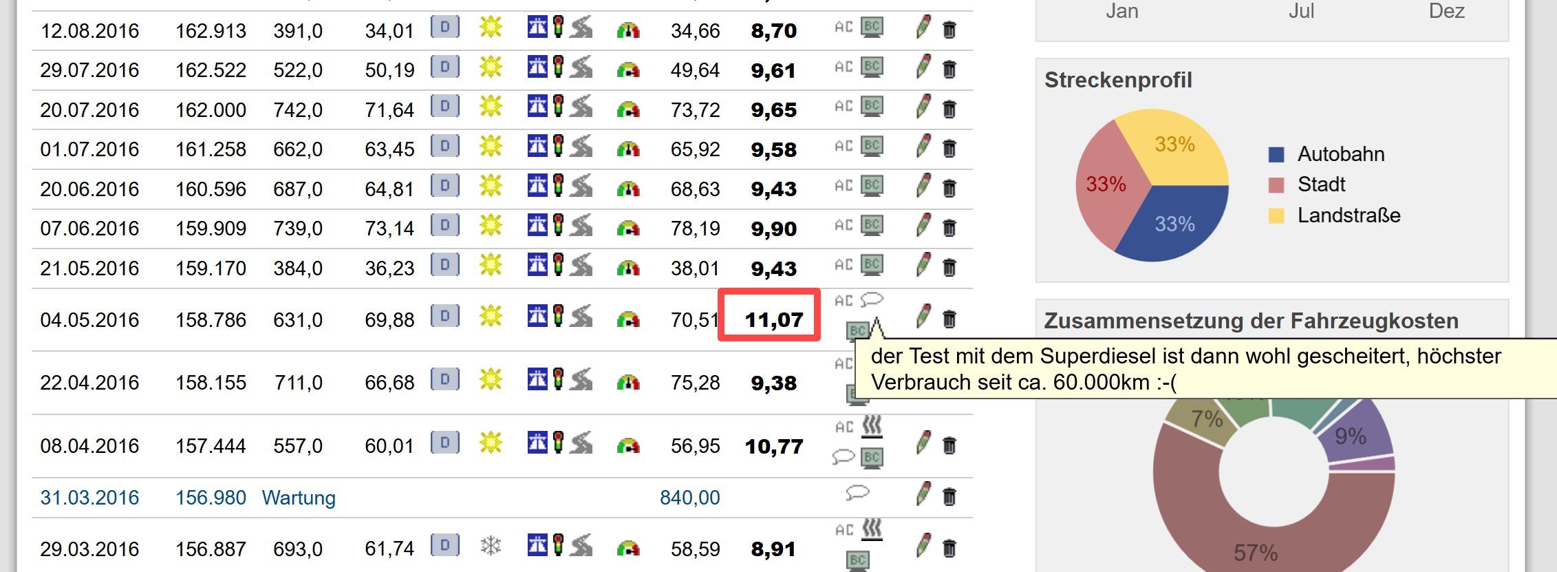

Ich habe noch eine Notiz von Spritmonitor gefunden, allerdings von meinem ehemaligen 3.0 TDI im 4F, also ein Diesel (siehe Bild). Der Durchschnittsverbrauch in 8 Jahren lag 9,11 l/100 km für 117.439 km. das waren also 2 Liter mehr als mit normalem Diesel, auch wenn das beim Benziner anders sein könnte.

Liegt an was anderem. Auch da.
ja, ist möglich – aber es war halt so und das hatte mir das Interesse an der teuren Brühe genommen. Heute ist es mir egal, so ein Tanktest würde min. 6 Monate dauern, es sei denn, ich müsste noch eine längere Fahrt durchführen.
