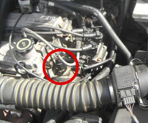

Moin zusammen,
habe Probleme mit meinem Ford Escort Cabrio Baujahr '94 1.6i 16V (90PS). Vor ein paar Monaten gekauft, stand aber lange, da der Motor getauscht werden musste. Wieso, weshalb...andere Geschichte. Auf jeden Fall neuen (gebrauchten) von einer Werkstatt einbauen lassen. Bin leider auf dem Gebiet im Status "Anfänger", sprich noch nie wirklich an Autos rumgebastelt.
Als ich das Auto abholte, hat man mir gesagt, den Leerlaufregler ausm Motor davor sollt ich verbauen, der aktuelle sei nix mehr, deshalb würde er momentan im Leerlauf drehzahlmäßig schwanken. Gesagt getan, Drehzahl schwankt trotzdem, teilweise schießt er auf 2.000 U/m hoch, wieder runter und geht sogar aus.
Zündkabel mussten sie eins tauschen, haben aber kein Original verwendet (siehe Foto 1). Kann das mit der schwankenden Drehzahl zusammenhängen?
Außerdem habe ich heute ein Kabel lose im Motorraum gefunden und natürlich keine Ahnung, was und wofür das ist (siehe Foto 2). Vielleicht jemand ne Ahnung?
Mein letztes Problem ist, dass beim Fahren klappernde Geräusche auftreten. Habe hier im Forum schon einiges dazu gelesen (Stichwort: Domlager etc.). Im Motorraum sitzt eigentlich alles fest, wenn ich nichts übersehen habe. Das Geräusch tritt auf, sobald man über unebene Straße fährt.
Vielleicht jemand den ein oder anderen Rat für mich?

Als erstes möchte ich euch für die Geduld und eure Tipps danken. Wie ihr euch denken könnt, ist mein Leerlaufproblem gelöst! Jetzt kommt der Hammer!
Hatte das Auto ja in die Werkstatt gegeben, um den bereits befestigten ATM und den restlichen Motorraum in Stand zu setzen. Da ich ja ein Kabel gefunden habe, was ich nicht zuordnen kann, habe ich heute nochmal den ganzen Motorraum abgesucht, ob ich doch was finde, wo es draufpassen könnte. Da bin ich leider noch nicht fündig, aber ich hab einen Schlauch hinter einer Verkleidung gesehen, der NICHT angeschlossen war. Verlauf und mögliches Ziel mal erahnt...kurz hinterm Geweih gefühlt, jo passt...da fehlt was. Gummi vom alten Geweih geholt und Schlauch angeschlossen. Motor läuft einwandfrei! Kein ruckeln, stottern und absaufen mehr. Die Volldeppen haben einfach irgendeinen Ansaugschlauch oder ähnliches nicht angeschlossen. Wenn Sie es schon nicht machen, hätte man mir das wenigstens mitteilen können. Nein, da hieß es, der Leerlaufregler wäre das Problem, den sollte ich austauschen (was ja nichts gebracht hatte). Dafür hat man auch noch (nicht zu wenig) Geld bezahlt.
Ich bin erleichtert, ein Problem weniger, was ich mit dem Fahrzeug noch habe. Jetzt muss ich nur noch das hintere Rechte Fenster bearbeiten, schließt nicht mehr bis zur Gummidichtung (elektrisch). Das elektrische Verdeck geht nicht mehr elektrisch auf. Zwischendurch gings aber plötzlich mal wieder ganz kurz. Mit der Batterie hat's nicht zu tun oder? Die war nach dem Winter ziemlich am Ende und erholt sich gerade erst. Und zu guter letzt muss ich noch was gegen die Trägheit tun, aber da muss ich nochmal ein paar Dinge von euch abarbeiten, bevor ich da mehr sagen kann.

als absoluter neuling im motorbereich hab ich schon geguckt, ob alle schläuche (die man eben auch gesehen hat!) festsitzen. dass dieser jetzt so ganz blöd hinter der verkleidung war, ob absichtlich oder nicht, hab ich einfach nicht geahnt. endlich ist dieses nervige mit handbremse an der ampel stehen und leicht gas geben vorbei.
richtig zug hat er im oberen bereich aber leider immer noch nicht, also daran hat sich nichts geändert. aber da prüf ich heute mal kat und auspuff und jag auch mal das zeug in den tank, dass du mir empfohlen hast. ich meld mich dann hier oder über ne pn nochmal.

würdet ihr euch bitte nochmal die fotos anschauen, die ich jetzt neu aufgenommen habe.
foto1:
ist der fühler für den kühler oder?
foto 2:
kommt aus dem selben kabelbaum wie das kabel, dass ich nicht zuordnen kann.
foto3:
ist das besagte kabel.
Foto1
Foto2
Foto3
Foto 1
das müßte der Fühler für die Anzeige sein.
Wenn du den Stecker abziehst und brückst, mßte da Instrument voll ausschlagen.
ah ok, werd ich morgen mal testen. ist dieser dann er für den kühler? =)
meine temp anzeige geht ja nicht wirklich. ab und an kommt sie ganz leicht über den schwarzen bereich und ich hab auch das gefühl, ich hätte noch nie den kühler bzw. den ventilator gehört. muss ich morgen auch mal testen...motor bisschen laufen lassen.
