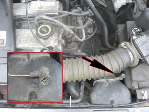

Außerdem habe ich heute ein Kabel lose im Motorraum gefunden und natürlich keine Ahnung, was und wofür das ist (siehe Foto 2). Vielleicht jemand ne Ahnung?

Oops, im Anfangspost die Bilder vergessen. Hier also der Nachtrag.
Foto-1
Foto-2

Btw...jemand ne Ahnung wegen dem Kabel auf Foto 2?
Foto-2
