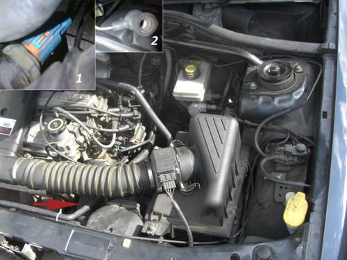

Zündkabel mussten sie eins tauschen, haben aber kein Original verwendet (siehe Foto 1). Kann das mit der schwankenden Drehzahl zusammenhängen?
Außerdem habe ich heute ein Kabel lose im Motorraum gefunden und natürlich keine Ahnung, was und wofür das ist (siehe Foto 2). Vielleicht jemand ne Ahnung?

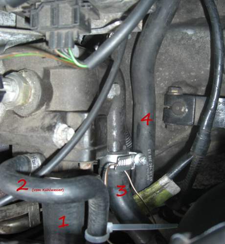

habe den motor vorhin so ca. 10min laufen gelassen und dabei mal den enstprechenden stecker angeschaut. sauber ist er eigentlich, also nicht verdreckt. habe versucht ihn zu überbrücken (siehe bild "kabel"😉. war das so korrekt? im cockpit geschaut, aber temp-anzeige unten.
zu der geschichte mit dem warmen schlauch. mehr oder weniger alle markierten schläuche (siehe bild "schläuche"😉 haben sich erwärmt. jetzt zu der definierung von zügig. also klar wurden sie nach 1-2 min lauwarm...bis sie wirklich wärmer wurden hat es schon gefühlte 5-6 min gedauert.

Gebrückt am Kabel?
Die Temperaturanzeige war bis zum Thermostatwechsel bei mir auch nur in dem Bereich.
Wenn die Schläuche sich alle gleichmäßig erwärmen, ist der Thermo dauernd offen.
Rolf, ich hab doch keine Ahnung! 🙂
Wie denn dann?
Ja, die Schläuche haben sich alle ziemlich gleichmäßig erwärmt!
Das spricht stark für Thermo defekt.
Ich würde erstmal das Thermostatventil erneuern und dann weiter sehen.

rolf, müsste nicht nach ca 5-8min LEERLAUF,
(ohne fahrtwindkühlung) der LÜFTER-SCHALTER
trotzdem angehen??? - bei mir war das so!!!
schalter am DICKEN schlauch rechts, geht leicht
nach unten weg - jeden falls beim zetec EEEEEE!
claudius
Bei defektem Thermostat dauert es wesentlich länger, falls dauernd offen, was ich bei dir vermute.
Wenn das Ventil dauernd geschlossen ist, schaltet der Lüfter garnicht ein, weil der Fühler von der steigenden Temp. ja nichts merkt.
Also nochmal, erst den Thermostat wechseln und dann weiter sehen,
sonst bleibts ne Rätselstunde.
So sieht es aus.

.....bingo, nice hat recht, LEAGON/DENNIS,
schau dir mal den thead:
...HILFE, TEMPERATURANZEIGE, SCHNELL...
an, dort ist ein FÜHLER UND D E R STECKER,
damit dürfte das prob bei dir klar sein,
es ist ....der stecker für tempfühler....
schau dir bild an dann siehst du es .....
nun dennis? ..ist das o,k. so?
gruss claudius
Den meinst du oder? Bild!
Das liegt ja bei mir auch so im Motorraum rum, weiß ja nicht wo der entsprechende Stecker zu finden ist. Schon mehrfach gesucht. =(

Schau dir nochmal das Bild an. Aus einem Kabelstrang münden nachher zwei Leitungen. Eine ist auf Bild (1) zu sehen und steckt im mit rotem Pfeil gekennzeichnetem Schlauch. Die andere Leitung hat ensprechenden Stecker von Bild (2) und baumelt halt so vor sich hin.
