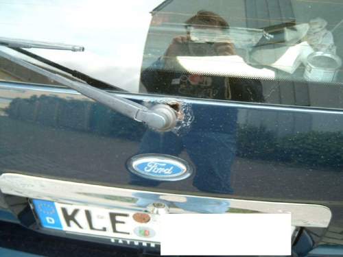

Hecklappe ließ sich mit dem Schlüssel nicht öffnen, habt ihr
ne Idee ob sich das so richten lässt oder ob ich einen
passenden Schließzylinder besorgen muss?

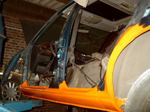

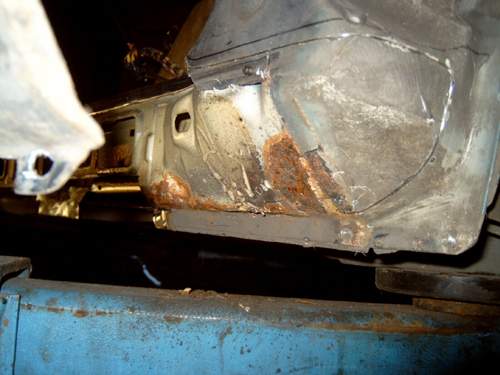

Glückwunsch, obwohl ich bei mir keinen TÜV´er kenne , der eine - wenn auch minimale - Durchrostung am Schweller durchlässt 🙄
Lässt sich beim 92er die Heckklappe schon von innen öffnen ? Ansonsten neuen/gebrauchten Zylinder rein, dauert 5 Minuten. 😉 Manchx reichts auch dit Schloss ordentlich mit wd40 zu fluten.
Mit Durchrostung sollte es kein TÜV geben.
Wenn er Durchrostet ist, musst Du es eh bald machen, sonst rostet Dir der Schweller unterm Arsch weg.
