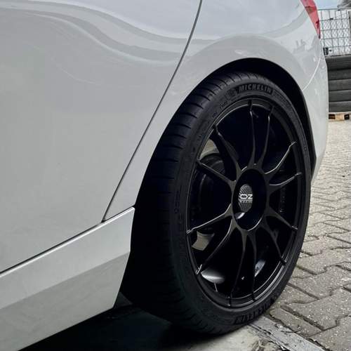

Wir fahren zur Zeit auf dem 118d eine OZ-Felge in 8 x 18 Zoll, rundum.
Zur Zeit ist dort Michelin PS4 aufgezogen, vorne 225 und hinten 245.
Da wir nun neue Reifen benötigen, wird es wahrscheinlich der GOODYEAR EAGLE F1 Asymmetric 6 werden (sei als überragend getestet).
Nun stellt sich nun die Frage, da v+h bereits identische Felgengrößen von sind, rundum Reifen 225/40 – 18 zu montieren (muss leider wieder dann zum TÜV). Optisch würde es dann einheitlich wirken,zzt. stehen die Flanken beim 245 etwas steiler.
