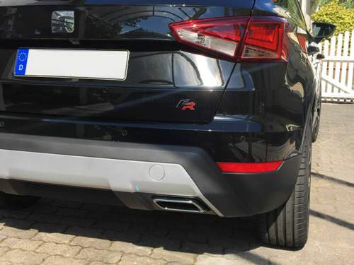

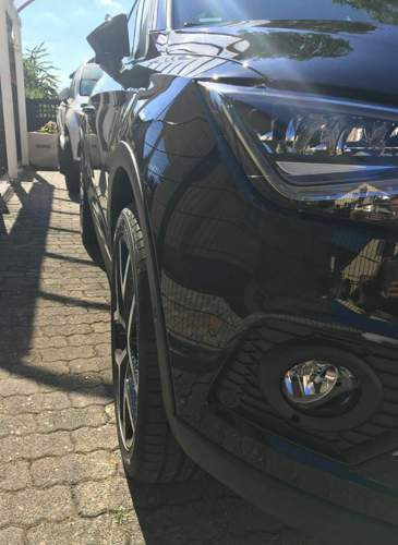

da ich keine Lust hatte an einem neuen Wagen irgend etwas herumzuschnippeln habe ich mich gegen die 225/40 entschieden und stattdessen auf die originalen 7x18 Felgen Spurplatten (Vorne10/hinten15mm pro Rad) montiert um die Räder weiter aus dem Kasten zu holen.
Sieht ganz okay aus.
Ich vermute mal das ab 20mm Platten hinten die Flaps montiert werden müssen.
Allerdings finde ich die total unauffällig.
@die.taste schrieb am 27. Juni 2019 um 09:48:28 Uhr:
Was hat das gekostet?
Muss das eingetragen werden?
Kannst du vielleicht Fotos der Front- und Heckansicht posten?
Was hat das gekostet? --> 177€ mit Schrauben
Muss das eingetragen werden? --> Ja sollte eingetragen werden. Mach ich erst wenn er zum TÜV muss. Die schwarzen Platten auf den schwarzen Felgen fallen null auf, zudem die Räder ja nicht extrem raus stehen sondern nur dezent. Die Freigabe sollte ohne ein Problem durchgehen (habe da schon extremere Sachen eintragen lassen)
Kannst du vielleicht Fotos der Front- und Heckansicht posten? --> Kann ich nächste Woche mal machen und posten. Will ihn waschen und danach knippse ich mal
Müssen die Spurplatten nicht gleich vom TÜV abgenommen werden?
Auf die Fotos bin ich schon gespannt.
Ja, bei montage von Spurverbreiterungen ist ein vorfahren beim TÜV nötig!
Hier mal die Bilder.
Bekomme das aber schlecht drauf da es ja auch nur "dezente 15mm" sind.
Arona-1
Arona-2
Arona-3
Danke für die Fotos.
Meine Werkstatt hat mir für vorne 10mm und für hintne 20mm bestellt.
Bin mal gespannt ob das ohne Veränderungen am Arona passt.
