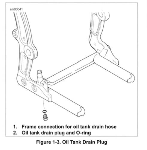

Du kriegst das Öl am besten über den Ablass-Schlauch (der auf der rechten Seite vom Öltank nach unten geht) raus.😉
@fxstshd schrieb am 12. April 2017 um 18:07:53 Uhr:
Ich hatte da schon einen Schlauch ab...dieser war mit einer Schelle auf einem Stutzen an der Schwinge befestigt...da kamen aber nur ein paar ml raus?! 😕
Obwohl er oben vom Öltank kommt....ich werde glaube gleich noch einmal Öl bis zum Knick des Einfüllstutzens auffüllen und dann mal eine kleine Runde drehen! Wenns dann immernoch schäumt und aus dem Schlauch auch nix rauskommt, sauge ich den Tank mal komplett leer...
Bei deiner Softail ist die Ölablass-Schraube im hinteren Teil des Rahmenunterzugs auf der rechten Seite. Siehe Foto (allerdings für ein 2012er Modell, glaube aber nicht das sich da viel geändert hat). Neuen O-Ring nicht vergessen. Ach ja, und um Unterdruck im Tank zu vermeiden den Öleinfüllstopfen abnehmen... 😉
Gruß Michel
Unbenannt
moin, das ist ne 88 evo softail,
die hat den schlauch zum öl ablassen auf einen stopfen mit schlauchschel auf dem rahmen
unter dem öltank rechts.
schelle auf , schlauch ab- öl raus.

Genau diesen Schlauch hatte ich schon ab...da kam so gut wie nix raus!
Wenn aus diesem Ablass-Schlauch überhaupt nichts rauskommt, dann füll nochmal etwas nach, und beobachte,
ob die Menge die du in den Öltank eingefüllt hast auch über den Ablass-Schlauch wieder rausläuft.
Wie lang hast Du denn dieses Mopped schon?
Dann lass das Mopped mal eine zeitlang laufen, es kann sein dass das Rückschlagventil undicht ist und somit das Öl im Motorgehäuse versackt. Durch das Laufenlassen fördert die Ölpumpe das "zuviel" Öl wieder in den Öltank.
beim Öl ablassen auch den Messstab, bzw. den Verschluss des Öltanks heraus ziehen, dann läufts besser ab.
