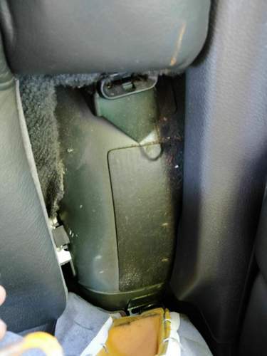

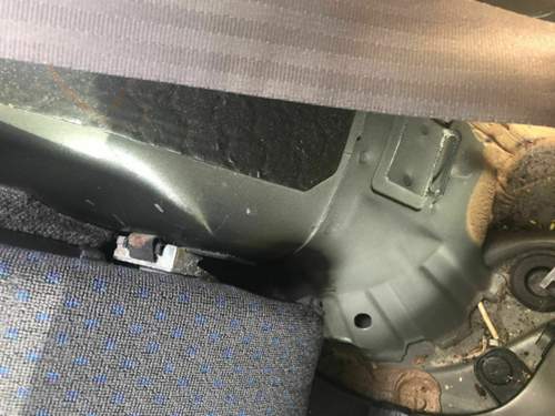

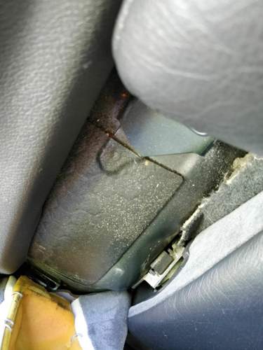

Bei der jetzigen Inspektion der hinteren Radläufe musste ich feststellen, dass auf beiden Seiten einige rostige Stellen zu finden waren. Dummerweise hinter der Plastikverkleidung. Auf der Fahrerseite ist das Blech an eigen Stellen durchgerostet. Dummerweise genau dort, wo innen die Halterung er Rücksitzbank ist.
Jetzt ist die Frage, wie man da am besten vorgeht. Auf den Fotos sind ja einige kleine Durchrostungen zu sehen. Ich habe das ganze erstmal blank gemacht, damit man einen Überblick gekommt. Gibt es da noch eine Möglichkeit, dass Blech zu retten oder muss der Bereich komplett ausgetauscht werden. Gibt es dafür Reparaturbleche? Dummerweise ist genau dort die Halterung für die Rücksitzbank.

Zur Info:
Meine Werkstatt hat die rostigen Stellen raus geflext und neue Bleche eingeschweißt. Sie hatten noch einen Spender Wagen (V70, Bj.99), der war hinter der Plastikverkleidung genauso am gammeln wie meiner. Am Ende mussten dann zwei Stellen geschweißt werden.
