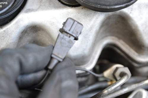

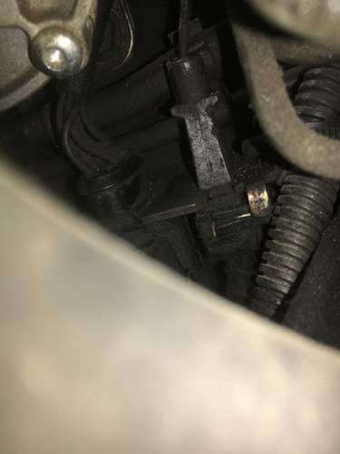

Moin,
So… neun Monate später gehe ich nun dennoch mal an die Einspritzdüsen. Die Düsen selbst sind nun raus. Aber wie zum Teufel bekommt man den Stecker des Nadelhubgebers raus?? Zum einen komme ich kaum ran, und dann… ist der irgendwie gesichert? Oder einfach nur dran reißen, bis irgend was abreißt??

NICHT reissen - das Drama, einen neuen Stecker zu organisieren, hab ich grad durch. Der ist mit einem Bügel zum Reindrücken gesichert...
hm ja, hab ich mir fast gedacht. Hast Du die Einspritzleitungen ganz abgebaut, um da dranzukommen?

Dank des abgerissenen Kabels wurden die Düsen auch nicht überholt - GsD hab ich noch einen Ersatzmotor hier und nahm die. Nicht wahnsinnig viel jünger, als meiner, aber schon mit denen 1L weniger Verbrauch... WENN der gestern ergatterte Ersatz-Stecker passt, könnten die Düsen endlich zur Überholung - nun meldet sich Dieselsend nicht mehr 🙄
Hier ist ein Foto von diesem Stecker. Ich verstehe den einfach nicht. Wo muss da was gedrückt werden?
Hab für heute erst einmal aufgegeben. …und schon überlegt ob ich nur die anderen vier esds einschicke.

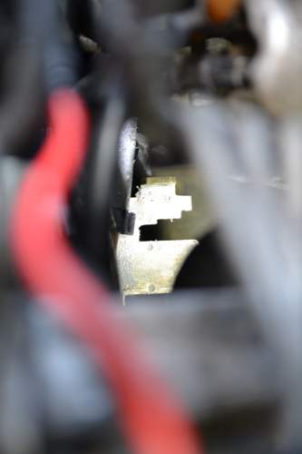

Mit dem Stecker hatte ich auch zu kämpfen.
Du kannst den aber zur Seite abziehen und dann trennen. Hier mal das Bild vom Halteblech.
