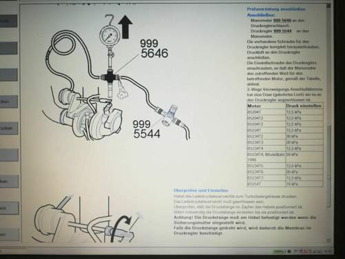

Wie lässt sich die hängende Unterdruckdose testen? Und kann man das Regelventil auch testen/überprüfen?
Schlauch dran, saugen wie Dolly Buster, geht das Wastegate auf und zu, ist sie schick, passiert Nix gibts 2 Möglichkeiten, entweder hängt das Gestänge oder die Dose ist putt….

Hmmm, das ist in der Tat sehr merkwürdig. Das würde ja auf einen sprunghaften Anstieg des Ladedrucks hindeuten. Ende der "Skala" wären über 1 bar Ladedruck - sollwert beim "overboost" (T5-R und R-automatic) und beim R handschalter sind 0.9 bar.
Jetzt wäre für mich die interessante Frage: was geht da ab, das der Ladedruck so "explodiert"? Hört sich für mich als ERstes nach einem defekten Bypassventil (Wastegate) an. Dieses sollte den Ladedruck "obenrum" limitieren. Der Lader an sich kann nämlich mehr (16T Lader gerne bis 1.2 bar). Da Volvo aber die Motoren nicht am Limit konstruiert hat öffnet sich eine Bypassklappe im Turbolader und lässt "überflüssigen" Ladedruck direkt in den Abgasstrang ab.
Diese Klappe wird mittels einer Schubstange über eine Membran in einer externen Metalldose bedient und bekommt die Signale via Unterdruck vom Ladrdruckregelventil. KAnn man gut sehen, wennman sich den Turbolader anschaut.
Ich habe schon Lader auf der Werkbank gehabt, da war die Wastegateklappe schlichtweg fest und auch mit Gewalt öffnete da gar nichts. MAn kann auch händisch (mit ein wenig Nachdruck, aber nicht mit Gewalt!!) verscuhen die Schubstange zu bewegen. Immerhin weiss man dann schon ob die Klappe festhängt oder gängig ist.
Ob die Klappe jedoch korrekt angesteuert wird kann man nur beurteilen, wenn man das Regelventil während der Fahrt mit livedaten ausliest.
Markus

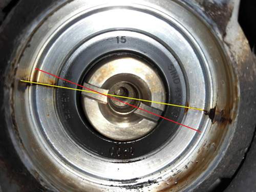

So ein ähnliches Verhalten hatte der T5R an dem ich letztes Jahr immer wieder geschraubt habe.
Da ist auch der Ladedruck hochgegangen ohne das das Fahrzeug merklich beschleunigt.
Da waren mehrere Sachen verkehrt:
- Hauptursache der NoName LMM. Hab ich leider recht spät gefunden anhand der LiveDaten
- Verstelte Steuerzeiten um mehrere Zähne
- Tuning am Wastegate
- gebrochene Verrohrung an der Ölfalle
Steuerzeiten

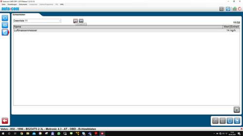

Ich habe ziemlich viel Werkzeug und könnte doch mit einer Unterdruckpumpe das Wastegate ausprobieren.
Kann man die Livedaten mit Delphi auslesen?
Grüße Marko

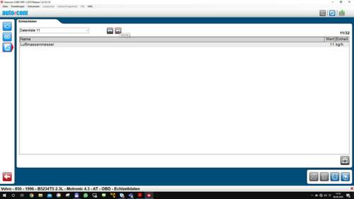

Mit Delphi kommst du ohne Probleme in die LiveDaten der M4.3. Sollwert im Leerlauf beim LMM sind 14kg/h

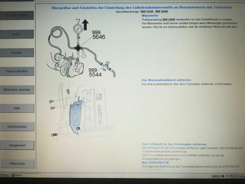

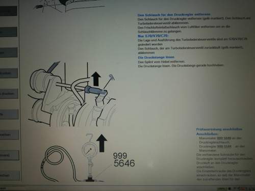

Es gibt eine Anleitung von Volvo für die Prüfung und Einstellung des Ladedruckregelventils. Leider habe ich VADIS auf einem anderen Rechner (ohne Internetzugang) und kann das daher nicht hierher kopieren...
Als Ersatz daher Fotos, auf denen man hoffentlich etwas erkennen kann...
Markus

Steuerzeiten wären Mal ein Anhaltspunkt.

Es war die Summe aller Fehler an sich. Ach und was ich vergessen habe war das Steuergerät obendrauf auch noch defekt. Mit einem Leihsteuergerät ist er auch nochmal deutlich besser gefahren.
