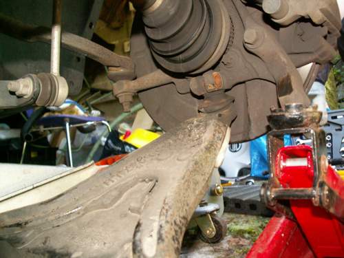

So heute habe ich mich an meinem Querlenker versucht. Trotz "Einweichens mit WD40" hat es mir an der radseitigen befestigungsschraube die Mutter abgerissen. Der Schraubenkopf ist leider auch rund.... 🙁
Hmm...wasaufschweißen kann ich icht, da fehlt es mir an Equipment.
Ausbohren in der Lage ist auch nicht ganz einfach....
Hat jemand ne Idee was man da noch machen könnte bzw. so einen Fall schon gehabt?
Und zu den beiden Schrauben auf der "Motorseite". Die eine, vordere ging butterweich raus. Bei der hinteren scheint aber enorm viel Spannung drauf zu sein. Kennt das vielleicht auch jemand ?
Wir reden von der Klemmschraube am Radträger?
Bremssattel und ABS Sensor abbauen, dann kannst du das komplette Federbein drehen, dass du besser arbeiten kannst.
Dann mit nem dicken Holz gegen den Motorrahmen abstützen und mit dickem Splinttreiber und Hammer den Schraubenrest rausschlagen.
@Vritten schrieb am 2. September 2018 um 23:10:17 Uhr:
Ja, die Klemmschraube ist es. Kann ich die kaputte Schraube denn einfach raustreiben ?
Ich war der Meinung in den beiden Haltern ist ein Gewinde drin......?
Nö, da ist kein Gewinde drin; ist einfach durchgesteckt; daher auch eine Mutter am Schraubenende ;-)

@Zug_Spitzer schrieb am 3. September 2018 um 07:42:01 Uhr:
Puuh, danke! Das beruhigt mich etwas. Habe bereits versucht die Schraube mit leichten Schlägen zum Herauskommen zu bewegen, leider völlig ohne Erfolg. Da tut sich garnix.
Auf Deinem Bild ist ein Wagenheber zu sehen. Entlastet der etwas oder ist der nur da um mehr Platz zu haben.
Mich wundert noch immer warum die eine Schraube scheinbar "viel Spannung" drauf hat....?
@SchorschKamerun
Nö; glaube das war dann schonmal vorbeugend, für den späteren "...im belasteten Zustand die Schrauben am Hilfsrahmen anziehen..." Event :-) .
Hatte wohl jemand mal übermässig angeknallt ? Am "Besten" noch mit Schlagschrauber 😰 ?!
Vielleicht hattest Du das WD40 nicht Tage vorher mehrfach wiederholt immer mal wieder drauf ?
Einfach mal sprühen und 5min. später loslegen hilft evtl. nicht besonders.
Bei den inneren Hinterachs-Buchsen hatte ich sämtliche dort erreichbaren Schraubverbindungen 1 Woche lang täglich geflutet (hatte hier mal mitgelesen, dass schonmal Schrauben abreissen können) und dann nach meiner üblichen Methode "zurück/vor/zurück/vor/... (also auf/zu/auf/zu/... in geringen "Winkeln" - mm-weise aufdrehend)" die Verbindungen sachte gelöst ... also nicht Schlüssel dran und dann mit 100Nm mal loswuchten ;-))
