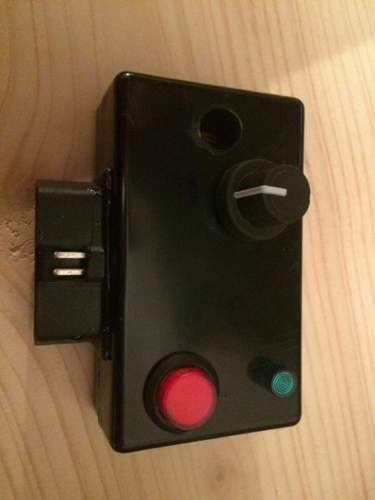

aus gegebenen Anlaß ( dieverse Treads ) möchte ich hier mal ein sogenanntes manuelles Fehlerauslesen ( nur 850er) kurz vorstellen.
Die Kontrollfunktion kann durch ( siehe Bilder )drücken der Taste am Diagnoseausgang " A " ausgelöst werden.
Bei der Eingabe des Codes drückt man kurz und deutlich auf die Taste ( 0,2 - 5 Sekunden )
Dabei muß vorher die Wegfahrsperre deaktiviert werden und die Zündung an sein !
bei den Bildern ist der Stift auf 2 Box A gesteckt ( 2 = Steuergerät Einspritzanlage )
kurz drücken und den Blinkcode mitzählen Beispiel 1 - 1 - 1 bedeutet = ohne Befund Fehlerspeicher leer
Fehlercodes werden in der Reihenfolge, in der Sie gespeichert sind, abgelesen, also nach dem FIFO-Prinzip.
Wenn die Reihe voll ist ( max. 7 Fehlercodes) wird der zuletzt gespeicherte Code annuliert, wenn dieser eine niedrigere Priorität als der neue Fehlercode hat.
Es gibt natürlich eine Liste der Codes, die wäre aber zu umfangreich hier einzustellen, ich empfehle entweder Hyanes oder Folgendes Buch in deutschBand 1290 vom bucheli Verlag. dort ist die kompl. Codeliste drin.

Gibt es so eine Box an meinem Auto auch irgendwo?
Nöö
wir habe einen 850er Modelljahr 1996 ( 2,5l, 144PS, Benzin, knapp 430000km, noch erste Kupplung). Die oben gezeigte Box gibt es in meinem Auto nicht. Ein Auslesen hier vor Ort hat bisher bei keiner Werkstatt funktioniert. Anscheinend können die die alte Schnittstelle nicht ansteuern.
Für die Auslesung wird wohl ein OBD I -Gerät benötigt. Leider ist das nicht für einen vernünftigen Kurs zubekommen. Irgendwo habe ich in den vergangenen Stunden am Rechner auch gelesen, dass es wohl mit einem Adapter von OBD II Gerät auf OBD I Buchse geht. Auf der Buchse im Fahrzeug soll wohl OBD II draufstehen, aber OBD I hinter stecken. Wir wollen unseren treuen Freund nicht aufgeben. Der ist schon 23 Jahre bei uns und wir brauchen dringend Hilfe, da die ansässigen Firmen überfordert sind ( inkl. der Volvo-Händler, der allerdings erst seit 3 Jahren Volvo vertreibt). Ich möchte das nicht unbedingt selbst machen, aber es wäre schön mit klarer Ansage zur Werkstatt gehen zu können. Wenn alle Stricke reißen, dann findet sich im erweiterten Freundeskreis ein Herr mit Kfz-Erfahrung, aber ohne die nötige technische Einrichtung.
Noch ein kleiner Hinweis, was der Volvo macht.
Der Motor dreht nur noch bis 3000U/min also Vmax 100km/h mit Anlauf. Benzinpumpe getauscht. Fahrzeug hat kein LMM, aber Sensor Ansaugluftemp wurde getauscht. Danach war auch das Ruckeln ab 2500-3000U/min weg. Spule, Kerzen, Kabel, Verteiler, Lufi sind neu. Motorkontrollleuchte leuchtet. Rücksetzen aufgrund der oben beschriebenen Problematik nicht möglich.
Jeder Tipp und jede Hilfe ist hochwillkommen.
Viele Grüße und Euch ein schönes WE
Stefan
Du hast völlig recht, OBD-II funktioniert nicht, obwohl es schon die richtige Buchse ist.
Möglichkeit 1: Eine Volvo-Werkstatt suchen, die noch den alten Volvo-Tester hat. Die können das auslesen. Lass dir die Fehlercodes geben (dreistellige Zahlen) , nicht die "Übersetzung". Das sollte für maximal einen Zehner in die Kaffeekasse drin sein, es dauert nicht länger als fünf Minuten.
Möglichkeit 2: Ausblinkgerät selber bauen, man braucht einen OBD-Stecker, einen Mehrfach-Umschalter, einen Taster und eine LED samt Vorwiderstand. Anleitungen gibt's im Netz, aber vielleicht kann jemand einen Link beitragen. Ich habe leider keine, denn ich habe ...
Möglichkeit 2a: ... vor Jahren (ca. 2006) ein fertiges Ausblinkkästchen gekauft, leider ist es nicht mehr lieferbar.

Meine "OBD-Box" besteht nur aus 2 Drähten und einer LED. Ist sozusagen die Spar-Variante.
Hier ein link zur Verkabelung:
http://volvo-turbo.de/obd-ii.html
Bitte prüfe auch ob deine roten Türleuchten funktionieren. Die hängen mit der Buchse an der selben Sicherung und wenn die durchbrennt bekommt man kein Signal mehr. Die normalen Hella-Tester der Werkstätten, welche ich kenne, können die 850er meist problemlos auslesen.
Gruß Johnny
Ich kann dir sowas auch bauen , kannst dann damit die Motorsteuerung , Klima und Tempomat auslesen .
