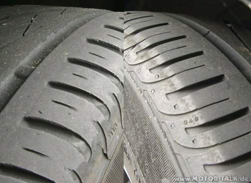

Ich vermute mal, deine Reifen sehen so aus wie meine damals. Siehe Bild. Links Vorderrad, rechts Hinterrad.

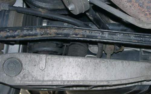

Damit würde ich nicht unbedingt (viel) weiter fahren !
Du solltest umgehend mal in eine Schrauberbude deines Vertrauens fahren und Spur/Sturz messen lassen.
Dazu aber UNBEDINGT vorher 'gerade' Puschen vorne drauf - umstecken V nach H bringt da auch nicht viel, dann stehen die hinten (leicht) schief. Das kann zu Meßfehlern führen. Hier zählt jede Winkel-Minute/-Sekunde !
Wie ich schon sagte: Da ist der AWD extrem pingelig !
Und lass alles was Lager betreff Lenkung heisst aufs genaueste ( ! ) kontrollieren. Auch die Spurstangen hinten.
Das 2. Bild zeigt meine verbogene hinten links, wie sie NICHT aussehen sollte. Konnte man zwar noch einstellen, aber das den Elch dann wohl doch irgendwie gestört...
Das am Berg die Räder vorne mal durchdrehen, würde ich jetzt mal nicht unbedingt überbewerten.
Wenn die Kiste auf der Bühne schwebt, sollten sich schon alle 4 Räder drehen, wenn du irgendeins in die Runde drehst.
Vibrieren ? Genau bei 60 und bei 100 ? (Oder 2 oder mehr andere Geschwindigkeiten)
Bei Speed kurz drüber oder drunter (+- ca. 3-5 KMh) ist das weg ?
Wenn ja... garantiert zu 99,9% ein Gleichlaufgelenk der Kardanwelle !
Würde ich ignorieren.... Kostet 1500 Schleifen - die ganze Welle. Ne (gute) gebrauchte zu finden ist nahezu aussichtslos.
