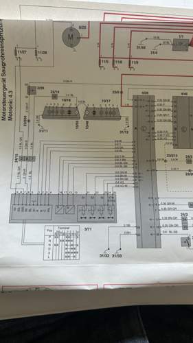

Ich bin ja elektrisch ein wenig dumm, aber ich würde sagen, ich messe da etwas anderes, als den Sensor für die Geschwindigkeit.
Ich habe jetzt folgendes gemacht. Ich habe Durchgang zwischen Steuergerät 4/28 Klemme 11 und 12 zum Anschlussstecker für den Geschwindigkeitssensor. Brücke ich den Stecker, dann ist auch Klemme 11 und 12 im Steuergerät gebrückt. Mein Sensor geht also nicht zum 26poligen Stecker am Getriebe, sondern zum Steuergerät. Vielleicht hat da jemand den entsprechenden Schaltplan. In meinen Schaltplänen ist weder der Sensor, noch das Steuergerät explizit aufgezeichnet - nur benannt.
Also, ich kann am Steuergerät-Sockel zwischen Klemme 11 und 12 den Widerstand des Sensors messen. Der liegt beim jetzt noch verbauten Sensor bei 411 Ohm. Das gibt auch der Sensor selbst raus. Der neue Sensor hat 421 Ohm. Ich denke, ich wechsele jetzt den Sensor und mache dann eine Probefahrt in der Hoffnung, dass der Motor dann laufen bleibt. Das schaffe ich jetzt aber erst heute Nachmittag. Vielleicht findet sich in der Zwischenzeit jemand mit dem für meinen Elch geltenden Schaltplan.

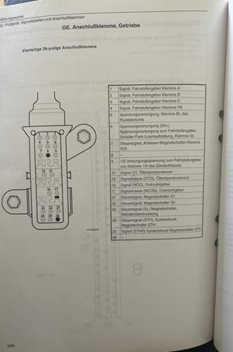

Der Signalgeber hat ja eine Steckverbindung. Und der Widerstand zwischen Pin 16 und Pin 17 gibt ja einen plausiblen Wert mit 421 Ohm. Und wenn ich das Bild vergleiche, dann sollte ich an eben diesem Kabelschuh Durchgang messen können zum Steuergerät Pin 1 und 2. Bei mir geht's aber an Pin 11 und 12??? Die sind laut PDF gar nicht belegt...
Da gab es bestimmt verschiedene Belegungen. Habe noch das hier gefunden.
Bei meinem 97er ist die Belegung identisch
Edit:
3/71 ist der Stecker, 4/28 AW Steuergerät
Okay, wir nähern uns. Also Durchgang ist zu messen von STECKER am Getriebe (also nicht die Steckerbuchse mit den Pins) und Steuergerät 4/28, Pin 1 und 2. Wie im Plan von chrissA4. Die Steckverbindung des Sensors selbst führt im Steuergerät als Eingang auf Pin 11 und 12. Ich habe jetzt den Sensor getauscht. Das ist ein widerliches Mistvieh! Den bekommt man mit dem O-Ring da nur mit sehr viel Kraft rein. Ich hab von oben mit nem Rundholz auf den halben Sensor drücken müssen, um die Kabel nicht zu beschädigen. Irgendwann hat's Plopp gemacht. Ich hoffe, da ist jetzt kein Dreck rein gekommen. Kabellage messe ich dann später nochmal ordentlich durch. Nicht, dass es da doch den einen oder anderen Widerstand gibt...

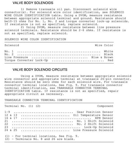

Miss mal auch gleich die Magnetschalter. 🙂

Wenn ich das dem Plan richtig entnehme, dann messe ich S1, S2 und SL, indem ich zwischen Masse und Klemme 21, 22 und 23 die Widerstände messe? Und wie messe ich den STH?

Du sprichst hiervon?:
Edit:
Ich baue aber ja nicht den Getriebedeckel ab...
lässt sich das am Gegenstück zu 3/71 an den Pins messen? Also Widerstand zwischen jeweiligem Pin und Masse? Also Gegenstück (am Getriebe) von Stecker 21 nach Masse für S1?
Magnetschalter prüfen
Messwerte zwischen Masse und
21 = 13,7 Ohm
22 = 13,6 Ohm
23 = 12,0 Ohm
Und zwischen 24 und 25 sind's 3,5 Ohm. Laut dem PDF und wenn ich das Richtig gemacht habe, dann sind die Werte okay.

Sooo, alles wieder zusammen. Ich versuche mich mal an einem Resumee. Vom Sensor führt eine Kabelverbindung Gelb-Braun und Gelb-Grün zum Steuergerät auf terminal 12 und 13. Das ist der Eingangssignal für das Steuergerät. Dieses gibt dann das Sensorsignal auf terminal 1 und 2 in Richtung des 3/71 auf 16 und 17 weiter. Mehr kann ich jetzt dem Schaltplan nicht entnehmen. Um den Sensor zu messen, kann man dies also entweder am Sensor direkt oder am Steuergerät-Sockel zwischen terminal 11 und 12. Der Widerstand meines neuen Sensors ist 461 Ohm. Der alte lag bei 411 Ohm und ist beim Ausbau am O-Ring in zwei Hälften zerbrochen.
Was in dem PDF dazu steht setzt ja ein Diagnose-Gerät voraus, welches zwischen Steuergerät und Sockel gesteckt wird. Da geht's also mit dem Testen nicht weiter.
Jetzt hoffe ich, das ich die Magnetschalter richtig gemessen habe. Die Werte sollten laut PDF Anleitung zwischen 10 und 15 Ohm für S1, S2 und SL (26-poliger Anschluss am Getriebe 21, 22 und 23) liegen. Zwischen 24 und 25 (so verstehe ich's jedenfalls) sollen 2-5 Ohm liegen.
