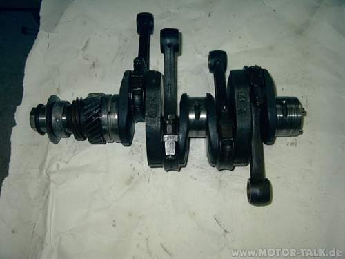

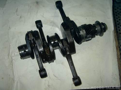

In einem Punkt hatte der Motorbauer warscheinlich doch recht.
Guss Welle/Pleuel 🙁

Ui,das ging fix mit dem zerlegen.
Aber wie Rudi schon sagt die KW und Pleul sind echt nicht die die zum Tunen geignet sind.
Red hat/hatte noch einen Satz neue Pleul und nu weiß man auch wo die herkommen.
Die haben nur eine Ölschmierbohrung wie die auf deinen Bildern auch,die guten haben 3 Stück.
Die Pleulmuttern sind auch ungewöhnlich,ich kenn die nur mit einer Nut zum Pleul hin die als Klemmung dient.(Bild,da kann man es erkennen)
Ebenso die KW,hm,lieber eine gute alte suchen oder was richtiges kaufen.
Ok, wenn es bei 50-60 PS bleibt ist die gut ,aber wie das ja immer weitergeht wissen wir ja alle.
Bei VW gab es mal NW Lagersätze die 2 geführte Häften haben(hab ich bei meinem verbaut).Heute muß man eben 2 Sätze Lager kaufen um an 2 geführte zu gelangen.Ist es aber wert das zu machen,grade bei schnell hochdrehenden Motoren nehmen die eine menge der Axialenrgie auf die bei brutaler hochdreherei die NW verschieben will.

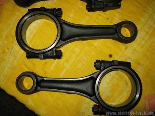

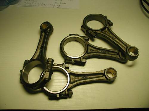

Aber jetzt erzählt mir mal wie ihr Guss- von Stahlwellen unterscheidet?
Schmiedewelle mit Schmiedepleuel wie Bild: feinkörnige, glatte Oberfläche.
Man streichelt drüber, auch die unbearbeitete Fläche ist glatt, trotzdem leicht wellig. Würde man mit Watte drüberreiben, würde kein Häärchen dran haften bleiben, es gibt keine Haken oder scharfkantigen Poren.
Ein Schmiedegesenk besteht aus zwei Formhälften. Dazwischen bildet sich ein breiter Wullst an der Trennfläche aus, meist 5-10mm breit. Der Wullst entsteht durch die Materialverdrängung, er wird später in einem Schneidwerkzeug abgeschert. Es entsteht eine deutlich sichtbare Schnittfläche mit sichtbaren Riefen. Man muss aber aufpassen, das können aber auch Spuren einer Schleifbearbeitung sein mit einer sehr groben Schruppscheibe. Das kann man verwechseln!
Guss: man sieht eine Werkzeugtrennung, eine etwa 1-2mm breite Naht, scharfkantig, wie bei billigen Spritzguss Plastikteilen. Man sieht keine Scherflächen wie beim Schmieden vom Beschnitt... bei Guss gibt es ja keinen Beschnitt, ausser den Angüssen.
Streichelt man Guss, ist er rauh und scharf. Nicht immer, kommt auf die Güte des Sandes und der Form drauf an, aber Watte würde dran haften bleiben.
Die unten gezeigten Pleuel sind neue VW Pleuel aus dem 1600i, die letzte Sparversion anscheinend.
Ich halte sie für Stahlguss. Sehr rauh, kein Beschnitt, aber geschliffen, eindeutig eine schmale Gusstrennung zu sehen. Ich würde sowas nur für 50PS einsetzen aber nicht für Tuning. Wobei... es ist nur ein Gefühl.
