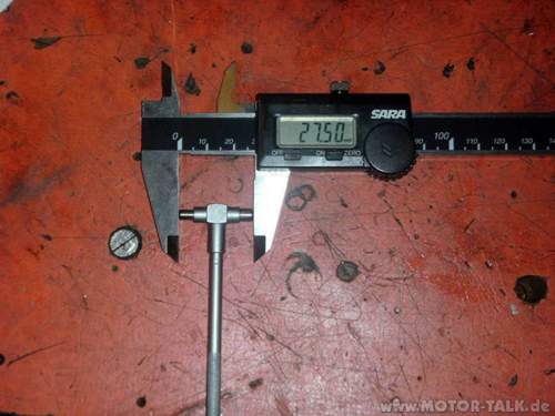

Ein weit grösseres Problem war das Messen.
In meiner Werkstatt ist das wie beim Einkaufen- meist hat man alles drin, aber immer etwas vergessen.
So fehlte mir der Messsatz innen für den Bereich 20 -29mm in 1/100mm.
Irgendwas mit Messchieber – vergesst es- man kommt nicht so recht dran, und wenn dann nicht an die mittlere und ölpumpenseitige Lagerbohrung. Einzig sog. Telskoplehren hatte ich. Das sind einfach per Federdruck auseindergehende Bolzen, die man, wenn sie in der Bohrung stramm und gerade sitzen, festklemmen kann.
Das ganze wird dann rausgezogen und per 1/100mm Messchieber gemessen. Eine Micrometerschraube geht nicht, weil die schon eine gewisse Anpresskraft hat, die die Bolzen wieder zusammendrücken kann = falsches Maß.
Das diese Mimik schon gewisse Ungenauigkeiten in sich birgt (Maß abgreifen, irgendwie rausziehen und dann messen) ist wohl klar. Nur... sie können auch genau sein. Sicher ist das auf 1/100mm nicht, deshalb drehte ich mir einen Messbolzen in 27,49-50mm den man auch in die mittlere Lagerung einsetzen kann. Wenn der sehr stramm reingeht, hat die Bohrung 25,50mm. Geht der mit leichten Druck rein = 27,52mm.
So machte ich beides: messen mit der Teleskoplehre und prüfen mit den Messbolzen.
Sicherheitshalber drehte ich mir noch einen Messring in 27,50mm für die Reibahle die mit 5 Schneiden nicht mit normalen Messschieber (es gibt dafür auch spezielle) eingemessen werden kann.
So brachte ich die NW-Lagerbohrung wieder auf Serienmaß.
Theoretisch könnte ich die nochmals auf nächste Übermaß aufbohren – wenn ich es wollte und es Lager gäbe. Denn die gab es mal.

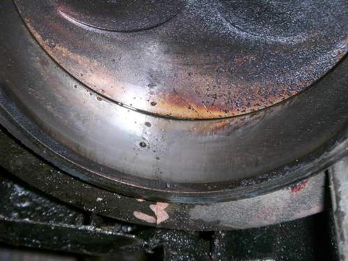

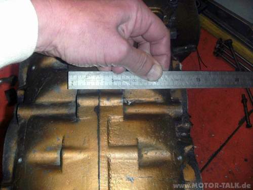

Sah erstmal gut aus, bis mir das im ersten + 2. Bild auffiel. Das Gehäuse hatte einen 0,15mm breiten Spalt am Lager 1 der sich etwa 2-4cm ober-und unterhalb des ersten Hauptlagers nur langsam-eben innerhalb der 2 bis 4cm – auf 0 verringerte. Aufgebogen also. Lager 2 zeigte auch einen Lichtspalt.
Was tun?
Die Durchmesser entsprachen weit unter dem Soll 70,00mm, nämlich 69,8 etwa in einer Richtung , in der anderen 90Grad vesetzt 70,05mm. Und zwar nur das 1.und 2. Lager. Das 2. war etwas besser, aber auch zu 'klein'. Das 3.und 4.Lager war ok mit 70,00/-,99mm und 50,00mm. War erstaunlich, aber besser als alles fratze.
(Edit:- lt. VW ist das Motorgehäuse verschlissen mit 70,03mm)
1. Vorschlag:- Lagerböcke warmmachen und zusammenziehen mit Schrauben. Ergebniss- fast nix.
2.Vorschlag:- eine Brücke an den Lagern anschweißen, beim Abkühlen zieht die Naht alles gerade. Ergebniss – nicht gemacht; man kam nicht richtig dran zum Schweißen, schweißen allein schon vage, aber wer trennt das innen wieder raus? Also geht nicht.
3. Vorschlag:- die Stellen runterfeilen die nun dem Zusammenkommen entgegen stehen. Machte ich, aber wohl zu früh aufgehört, zumal aber auch mir die Ebenheit der anderen Lagerböcke dazu ..... nee, da mache ich den
3.Vorschlag:- da nun die Lager 3+4 i.O. und 1+2 abgefeilt waren, könnte man doch die Gehäusehälften gleichmässig um jeweils 1/10mm ab Mitte abschleifen, zusammenbauen und wieder auf 70,00 bohren?

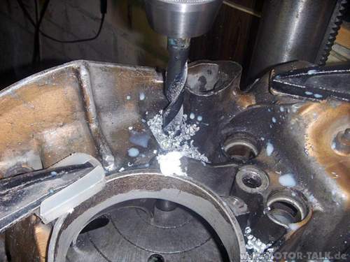

Es gibt welche die bohren und reiben die 6 Bohrungen f.d. Gehäusedehnschrauben (M10 x1,5) auf ganzer Länge auf und packen da je eine selbstgedrehte Passschraube rein, vorn und hinten je ein Gewinde + Mutter. Somit haben die 2 Fliegen mit einer Klappe geschlagen:- Passhülsen und neue Schrauben. Die Werkstofffrage (es soll sich (?) um blankgezogenen Silberstahl handeln. Ein Werkzeugstahl der für mich den einzigen Vorteil einer fast polierten Oberfläche und genau kalibrierten Duchmesser hat.) war unklar, so suchte ich nach -nein, nicht Rohren, die sind außen vor wegen dem ungenauen Durchmesser bei der Lieferung - genau kalibrierten Stangen die ich aufbohren konnte. Denn ich muss natürlich Rücksicht auf meine Möglichkeiten nehmen. Nicht zu hart, genauer Durchmesser, einigermaßen Festigkeit. So kam ich auf Automatenstahl. Es hätte auch Ck45 sein können, nur ist der nicht fester ohne Nachbehandlung als der o.g. oder vielleicht nicht so genau kalibriert. Beim Automatenstahl wusste ich es. Rm ist bei A.-stahl 9 MnSPb28 470 – 730N/qmm und kostet 9€/m.
15er Durchmesser wählte ich, da ich dafür auch die Klamotten da habe bzw. einfach beschaffen kann. Der 15er Durchmesser A.-stahl hat genau 14,96-97mm komplett auf ganzer Länge. Damit fiel das Aussendfrehen flach, nur noch innen auf 10 aufbohren (geht leicht, ist sehr gut bearbeitbar) fettich.
Gebohrt wurde erst eine G.-hälfte auf 14,75mm. Das ganze zusammengebaute Gehäuse bekomme ich nicht unter meine Bohrmaschine - die, meine, Möglichkeiten eben. Freihand wurde später zusammengebaut gebohrt, Aber so konnte man sauber auf der Standbohrmaschine ausrichten und hatte eine prima Führung die ersten 10cm freihand, wenn es wieder zusammen war.
Danach wurde also -immer zusammengebaut gelassen- weiter, tiefer in die 2. Hälfte mit der Hand gebohrt 14,75mm. Danach wurde mit 15H7(=15,00 -15,02mm) nur etwa 2cm mit der Handreibahle aufgerieben; auch wieder zur Führung der nachfolgenden Maschinenreibahle 15K7( 14,98 -15,00mm). Warum? Die Maschinenreibahle hat keinen dünneren Führungsanschnitt wie die Handreibahle und braucht eine Führung, entweder mit einer starren Bohrmaschine und fester Einspannung, oder man schafft bei Freihand eine Führung, hier mit 15H7 ,wo diese M.-reibahle mit K7 schon mal reingesteckt werden kann. Die Toleranz K7 ist strammer, denn bei H7 sind die 'Hülsen, Rohre' leicht verschiebbar. So mit K7 sind die stramm, wie sie sein sollen.
Macht man das Vorreiben nicht, besteht die Gefahr das man schief ahlt! Das geht bei einer scharfen Reibahle 15er Durchmesser und 750Watt Bohrmaschine ziemlich einfach. Zumindest eiert man die ersten cm rum und versaut die Bohrung.
Derweil ich die Rohre anfertigte:- 130lg, Innen 10 und am Ende 12mm M12 Gewinde. 6 Stück. Gewinde?? Bei dieser Passung kriegt man die evtl nicht mehr mit'n Durchschläger von anderer Seite ausgeschlagen. So schraubt man eine M12 Schraube da rein und kann sie ausschlagen oder -ziehen.
Die gefühlten Passungen waren so:- 2 waren mit starken Druck von Hand bis Anschlag einschiebbar, 3 mit leichten Hammerschlägen die letzten cm zum 'tock'. Eine war so stramm, die bekam ich schwer rein und nur mit einem Rohrstück wieder ausgezogen - da musste ich nachreiben. Ohne Gewinde wär's das gewesen- die hätte ich niiiee rausgekriegt; gut, ok ausbohren ging noch aber...man ey, muss nicht sein.
Na, die saßen alle gut.

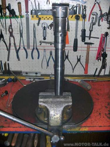

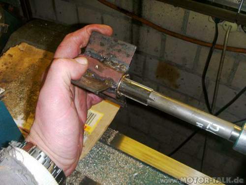

Dann kam zwischendurch die 70er Reibahle. Ich wusste das sie mit Mk5-schaft kommt, aber etwas überwältigt war ich schon, denn das Paket wog gefühlte 50kg.😰
Was ich auch wusste, das es eine verstellbare Aufsteckreibahle war, d.h. man kann die zerlegen. Was ich auch sofort tat. Obwohl sehr günstig geschossen, war sie doch als 'neu' angepriesen und hatte schon beim Zerlegen den ersten gebrauchten Eindruck: der Mitnehmer am Einsteckzapfen war gerissen und die Reibahle hatte ganz feine Späne am Verstellgewinde. Ziemlich unbedeutend für mich, aber das gab etwas hallas beim Verkäufer.Er konnte es angeblich nicht wissen, hatte sie ja nicht zerlegt und ich würde doch auch sehen das die neu sei. Sah ich nicht ganz so, aber ich beließ es dabei.
Der Mk5 schaft kam nach einiger Überlegung zu den Drehmaterialienvorräten, denn so oft ich auch gedanklich abdrehte und wendete, ich konnte dieses MK5-Teil nicht gebrauchen.
So ahmte ich den Einsteckkonus mit Lagerbronze nach und machte mir die Bohrung innen wie ich sie brauchte:- in 20mm H7, auch wieder für einen als Welle gedachten Automatenstahl in 20mm der echte 19,97-98mm durchgehend hatte. So kam die Welle – der 20er Automatenstahl- durch die Reibahle. Da die 2 Konusteile (ich konnte nicht die erforderliche 90lg mit 1Grad +paar Minuten drehen, bei 60mm ist Schluss, deshalb 2 Teile) eingepresst und sicherheitshalber eingeklebt wurden, hatten sie bedingt durch die Presspassung innen etwa 1/100mm vllt.2/100mm weniger. Die Folge war, die 20er Stange ließ sich nur schwer durch die Reibahle schieben, man musste ihr mit dem Gummihammer etwas nachhelfen. So sollte es sein. Irgendwann soll sie ja eh' fest drauf bleiben.
Etwas kompliziert das Geschreibsel, was sich sicher durch die u.s. Bilder klären lässt.
Am Ende hatte ich das was ich wollte. Eine 1m lange 20er Stange und darauf – jetzt noch in beliebiger Position anzubringende - verstellbare Reibahle.
Jetzt kommen die Stangenführungen die auch die Mitte der Lagergasse festlegen. Ein Alu-block musste dran glauben. Einmal 50,00mm = Lager 4 und ein anderes mal eine dicke Scheibe mit passgenauen 69,65mm für's Lager 1. Zusammen gebohrt und gerieben dann getrennt. Die kamen ins Gehäuse.
So hatte ich die Mitte der Lagergasse mit einem Durchlass f.d. 20er Stange. Da drauf die Reibahle und der 'Antrieb' f.d. Bohrmaschine wurde auch mal eben gebastelt. Ein 20er Bohrfutter kenne ich nicht.🙄
