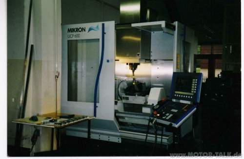

Ich habe mal welche auf meiner CNC-Fräsmaschine auf Arbeit ausgefräst.
Eine 3/4tel Stunde hatte ich gebraucht,... für beide Köppe, ... Beim erstem Mal!😁
Da kannste in 1/100mm Schritten runtergehen, bis es optimal ist.🙂
Meine-maschine-auf-arbeit
Das-bin-ich
Kopf-cnc-ausgefraest
