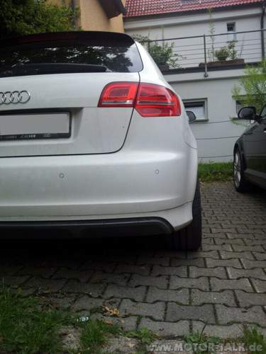

Passt diese Kombination 8,5J x 19 ET35 VORNE / 9,5J x 19 ET35 Hinten auf den Audi S3 8P mit Serienmäßigen Fahrwerk ohne was an der Karosserie zu machen !?

Naja, weniger, aber erstens sehen so extrem breite Felgen bei Offroad-Fahrwerken fragwürdig aus und zweitens, wenn du die Kiste dann tieferlegst wird es halt am Kotflügel schleifen, wenn er einfedert. Da hilft dann nur ein bockhartes Fahrwerk und der massive Einsatz von Federwegsbegrenzern, was dann den Fahrkomfort komplett negiert und darüber hinaus auch sicherheitstechnisch bedenklich ist. Denn wenn er nicht federn kann, fängt er das hüpfen an. 😉

Da gibt es nur nichts zu bördeln - ziehen oder bleiben lassen. 😉

Wenn du nicht an Fahrkomfort einbüßen möchtest, bist du mit deinem Vorhaben schon mal auf dem Holzweg.
Wie mein Vorredner schon geschrieben hat, diese Bereifung ohne Tieferlegung macht dein A3 zum Q3 bzw. zum Trekker.
19", und gerade solche wuchtigen, nur mit Tieferlegung - sieht sonst albern aus.
Und wenn du eh darüber nachdenkst, eventuell demnächst die Kotis zu bördeln/ziehen, dann mach's doch gleich. Dann bekommst du die Teile vielleicht auch unter...
Hier mal Bilder von einem S3 mit 8x19 ET45...Da musste die Schraube raus, die Kotflùgelhalterung bearbeitet werden und der Filz ebenso, damit Sie hinten bei starkem Einfedern nicht schleift... vorne ist das ganze auch schon Grenzwertig... Also würd ich das mit deiner Felge echt nochmal überdenken... Versuch das hier gerade vom Handy aus und die Bildvorschau funtzt irgendwie nicht... pack Morgen vom PC aus nochmal bessere Bilder rein...

Sind das 235er? Ich fahre 8x19 ET48 mit 225ern ohne die Schraube rauszunehmen, nur der Sturz ist einen minimalen Hauch negativer gestellt..
Jupp, sorry, sind 235er... hab ich vergessen zu erwähnen. Scheint auch so als ob nicht jede Felge mit den selben Abmessungen genau gleich sind. Das variert wohl auch ein bisschen zwischen Modellen und Hersteller.
Sollte aber, wenn, dann nur minimal sein. Aber der Unterscheid von 225 zu 235 macht viel aus.
