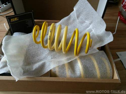

So, Federn sind da und nächste Woche kommen die rein.
Meun FOH versucht dann auch gleich was möglich ist zwecks Eintragung der 20 Zoll Bereifung.
Mfg
