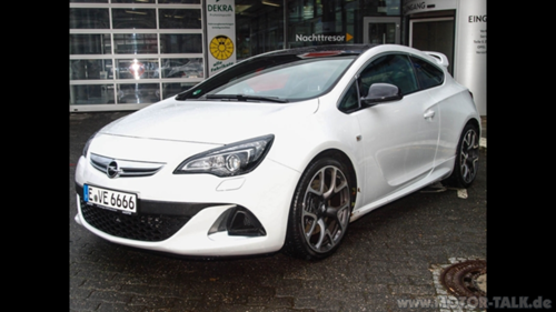

Hallo ist es möglich die Original Opel 5 doppelspeichige Bi-Color Felge in der Größe 8,5 x 20 mit 245/40/20 Continental auf den Astra Sports-Tourer (Innovation) 2.0 CDTI BJ. 2013 zu montieren und diese auch eingetragen zu gekommen. Das FexRide Sicherheitsfahrwerk ist auf im Fahrzeug enthalten. Ich habe mir heute den Satz für 800€ Euro gekauft. Und habe nun ein paar "Gewissensbisse" das dies auch so passt und reibungslos eingetragen wird! Die Teilenummer der Felde ist: 13 312 754.
Die Felge hat für alle j-Typen bis auf den Sports-Tourer eine Freigabe?!
Wäre toll wenn mir jemand weiter helfen könnte!!

Welche Felgen wolltest du haben? Die vom OPC?
Ja die vom OPC. Die Maße sind die selben und ich finde sie noch individueller. Und auch auf die Gefahr hin gleich wieder Sprüche zu hören, möchte nämlich meinen Sportstourer im OPC Look nach und nach gestalten. Gibt es ja leider seit dem Astra H nicht mehr. Hatte immer die Hoffnung das von Opel da noch was kommt.

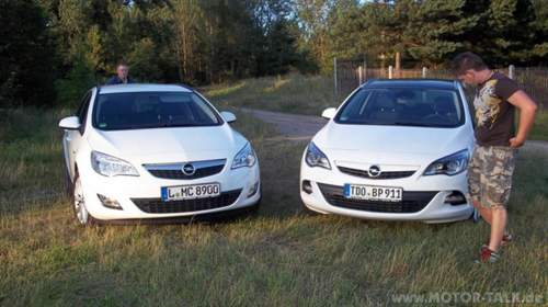

da ich das große Glück gehabt habe einer dieser hier im Forum überraschender weise gar nicht so gut angekommenden Astra Sportstourer " Edition Sport " bekommen zu haben, kann gerade die Front so bleiben. In den letzten 2 Jahren habe ich erst einen weiteren Astra mit der Schürze gesehen. Also noch individueller als das geht dann nur noch mit einem riesigen Aufwand und das muss ja nicht sein. Ich finde es übrigens sehr schade das es so wenig Anbauteile gibt und für den Sportstourer ja noch weniger.
Zum Vergleich Opc Front
Screenshot-2012-11-25-13-10-02
links die Standard Front und rechts die Editions Front
100-0735
