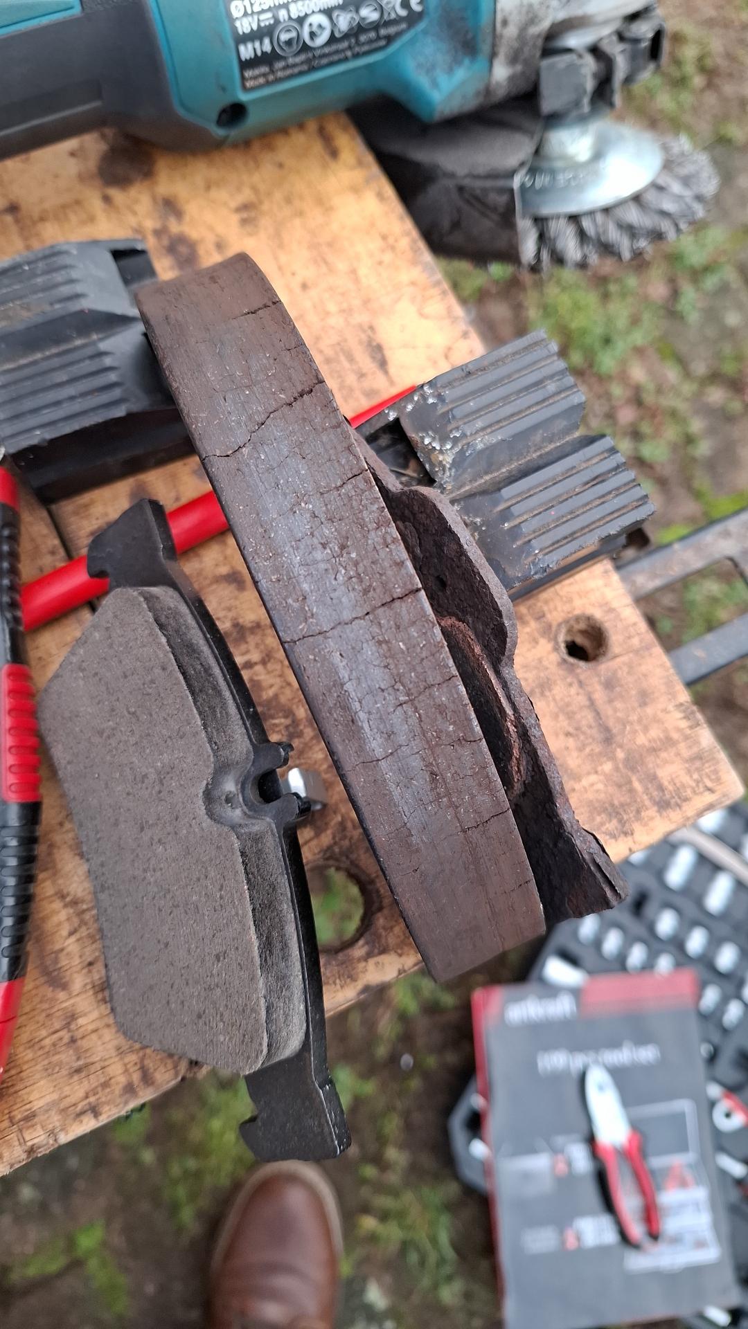

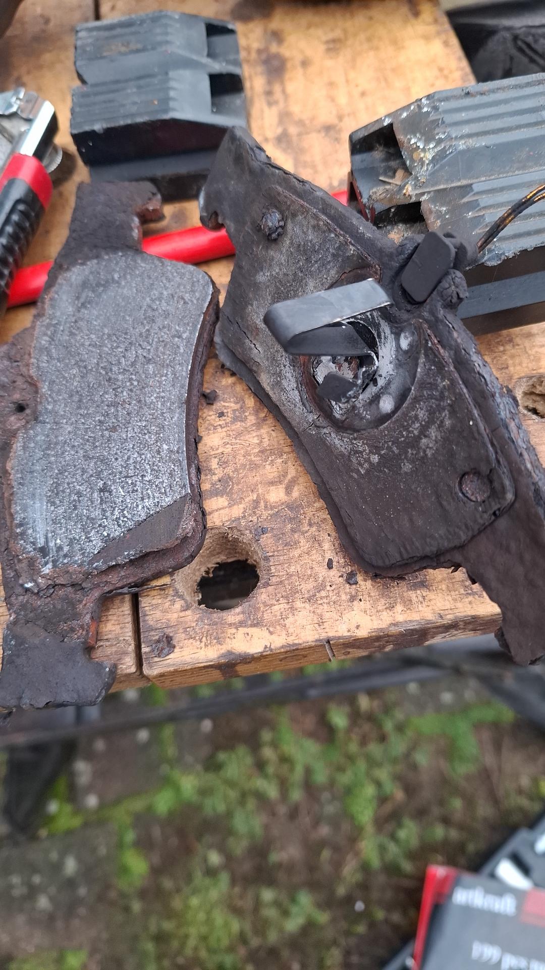

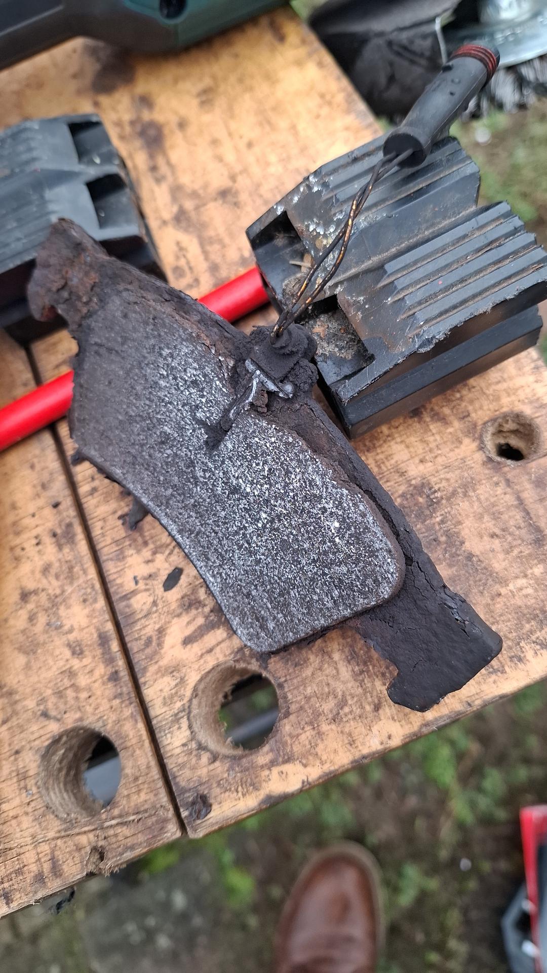

Hi Ihr beiden, da muss ich Euch Recht geben, das muß einer Erfunden haben der die Motoren mit Gewalt zerstören will, ich sag Euch habe mit meinem Kumpel am Wochenende die Bremsen hinten komplett gemacht, sowas habe ich noch nicht gesehen, absoluter Horror.
Mal sehen vielleicht bekomme ich ein paar Bilder hier hoch geladen?
Ein Wunder das das was noch da war nicht auseinander geflogen ist.

Es ist einfach eine extrem betagte runtergerissene Bremsanlage welche es Wert war nun dringend mal wieder auf aktuellen Stand gebracht zu werden.
Mich erschrecken deine Bilder gar nicht - möglicherweise sind das noch die ersten Scheiben Und erst die 2. Bremsbeläge.
Bei den Bremsbacken der Feststellbremse bin ich mir da sogar ziemlich sicher.
Da gebe ich Wolfman Recht. Hat rein gar nichts mit StartStop zu tun. Jahrelang und über Tausende Kilometer nichts dran gemacht, Wartungsstau.
Der Auslenkmechanismus der Handbremsbacken hat wahrscheinlich mal gehangen und sie sind eine Weile an der Trommel geschliffen und wurden bis zur Rissigkeit erhitzt.
Fatal ist, das MB an der linken Seite den Bremsbelagsverschleiss-Kontakt eingespart hat. Wenn dann wie hier der Sattel hängt, kann sich unbemerkt ein Bremsbelag bis auf die Trägerplatte abnutzen. Klar, wenn der Kontakt nicht gerade in dem Belag steckt, der stärker abnutzt, merkt man es auch mit Verschleisskontakt nicht.
Deshalb lohnt sich immer ein regelmäßiger Blick auf den Verschleißzustand der Beläge oder man hört es erst am Schleifen von Metall auf Metall. Höre ich in letzter Zeit öfter. Die Fahrzeuge werden immer länger gefahren ohne zu warten, bis es nicht mehr geht oder die Kiste stehen bleibt.
