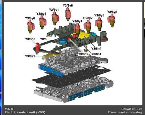

letztes Jahr habe ich die beiden Sensoren Y3/8N1+8N2 in der EHS getauscht.
Hier der Link zum Thema dazu
Die Reparatur hatte Erfolg und das Getriebe war fehlerfrei.
Jetzt hatte ich aber sporadisch wieder ähnliche Symptome: beim Wechsel von P in D oder R wurde kein Gang eingelegt. Im KI wurde angezeigt ESP, ABS nicht verfügbar. Neustart hat das Problem beseitigt und alles ging wieder. SD sagte 0722 Y3/8N3 Signal nicht verfügbar und Y3/8N3 Sensor defekt.
Offensichtlich hatte ich mich da nicht ausreichend informiert, denn ich dachte bis dato, es gäbe nur zwei Sensoren. Jetzt habe ich festgestellt, es gibt ja drei: Turbinendrehzahl, interne Drehzahl, Abtriebsdrehzahl.
Wäre mir das letztes Jahr bewusst gewesen, hätte ich natürlich alle drei getauscht - ärgerlich.
Zwischen dem Auftreten waren mal 20km, mal 100km (ich fahre viel Kurzstrecke, das entspricht also vielen Startzyklen). Um wieder Zuverlässigkeit herzustellen habe ich gestern den Sensor 3 Abtriebsdrehzahl getauscht.

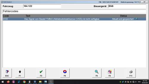

Jetzt habe ich aber folgendes Problem:
SD hat jetzt dauerhaft den Fehler 0722 Y3/8N3 Signal nicht verfügbar gespeichert. Wenn ich ihn lösche, kommt er nach wenigen Metern Fahrt wieder.
Das verrückte ist, es gibt keinerlei Fehlfunktion - Schaltvorgänge alle normal, Abtriebsdrehzahl wird in SD unter Istwerte korrekt angezeigt.
Was soll ich jetzt damit anfangen? Erstmal werde ich es wohl ignorieren, aber ich will in drei Wochen damit in den Urlaub fahren und es wäre ultra kacke, wenn die Kiste im Urlaub verreckt...
Hat jemand einen Rat für mich?

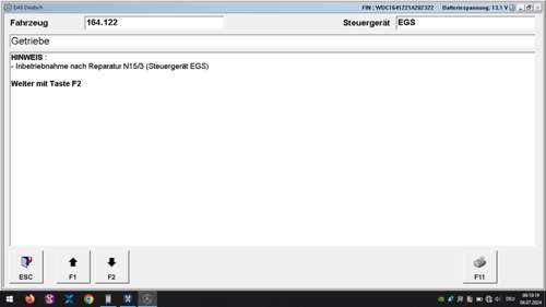

Jetzt habe ich ein neues Problem 😕
Das Getriebe läuft nach wie vor ganz normal, aber ich komme mit der SD nicht mehr richtig auf das Getriebesteuergerät.
Kurztest läuft ganz normal und es wird in der detaillierteren Übersicht immer noch derselbe Fehler angezeigt.
Wenn ich aber in das Menü des Steuergeräts rein gehen will kommt eine Meldung: Inbetriebnahme nach Reparatur N15/3 (Steuergerät EGS)
Das hatte ich noch nie.
Kennt das jemand? Weiß jemand, was ich da machen muss?

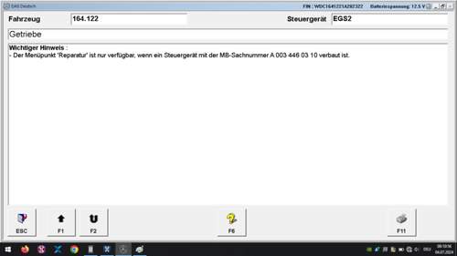

Variante 1)
Hauptmenü -> Steuergeräte -> Antrieb -> EGS -> Hinweis zur Inbetriebnahme erscheint, wo normalerweise sowas steht wie Fehlercodes, Istwerte usw. -> nach Taste F2 Meldung: Der Menüpunkt 'Reparatur' ist nur verfügbar, wenn ein Steuergerät mit der MB-Sachnummer A 003 446 03 10 verbaut ist. Und da komme ich nicht weiter, es geht nur zurück - siehe Screenshot

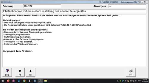

Variante 2)
Hauptmenü -> Kurztest -> EGS -> derselbe Hinweis zur Inbetriebnahme erscheint, wo normalerweise sowas steht wie Fehlercodes, Istwerte usw. -> nach Taste F2 Meldung: Inbetriebnahme mit manueller Einstellung (siehe Screenshot). Hier könnte ich also eine Inbetriebnahme durchführen. Das habe ich aber nicht probiert, da mache ich vielleicht mehr kaputt, als ich gewinne. Kenne mich in dieser Tiefe nicht mit SD aus.
Kann mir vielleicht jemand einen Tipp geben?

nach dem Austausch des Sensors war dieses Problem nicht gleich da. Es kam erst ein paar Tage später. Ich halte es für unwahrscheinlich, dass meine Reparatur an der EHS das Steuergerät unmittelbar beschädigt hat. Ich halte es auch nicht für naheliegend, dass ein fehlerhafter Sensor zu so einem Software Problem führt, aber lasse mich gerne eines besseren belehren.
Meldung Inbetriebnahme EGS
Variante 1
Variante 2
Ich habe jetzt noch mal den EGS Stecker abgezogen, Kontaktspray rein gesprüht und wieder verbunden - keine Änderung.
Aber Ich denke nicht, dass das Problem physisch ist, weil er ja ganz normal läuft.
Er denkt offenbar, ich hätte das Steuergerät getauscht, was ich nicht habe.
Kann mir jemand mit Erfahrung in Xentry sagen, was passiert, wenn ich dieses Inbetriebnahme Menü durchklicke?
Sind da die nötigen Einstellungen vorgewählt und ich kann einfach durchzappen oder lasse ich die Finger davon und freue mich, dass das Auto problemlos fährt?
