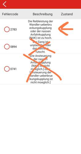

Ich habe ein riesen Problem mit dem 7g Getriebe.
Ich habe sehr lange das Öl nicht gewechselt, ca 150-180.000 km... Weil ich einfach nicht dran gedacht habe, sehr sehr dumm..
Neues Öl kam rein, das alte Öl war wie Schlamm und sehr klebrig.
Es wurde aber nur Öl gewechselt bzw 2x hintereinander (nach ca 1std fahr das zweite Mal) und nicht gespült, die Schalteinheit wurde auch penibel gereinigt.
Es hat sich eigentlich nichts geändert, nur dass das Getriebe weicher schaltet.
Das Problem ist, während der Fahrt, geht das Getriebe in Notlauf, jedoch schaltet es beim Kickdown ganz normal runter, nur eben ohne Leistung, es geht echt nicht voran.
Dann ist der Notlauf auf einmal weg, jedoch dreht der Motor beim beschleunigen hoch, der Wagen aber nicht merklich schneller bzw so wie beim Leistungsverlust.
Dann geht es wieder in den Notlauf und das ganze Spiel von vorne.
Die Drehzahl schwankt im unteren Bereich extrem 200-300 Umdrehungen, beim Gas wegnehmen fällt die Drehzahl runter, als ob der Wagen im Leerlauf wäre.
Es ist noch ein Fehler hinterlegt, der auf dem Bild.
Hätte mir da eventuell einer einen Rat?🙂

Vll mal Spülung versuchen. Hört sich nach Wandler an. Wenn Öl schlammig war könnte es auch sein das Glykol drinnen ist und das auf einen defekten Kühler hindeutet. ?
Wurde genug Öl und auch das richtige eingefüllt? Insbesondere beim 7g gab es im Laufe der Zeit unterschiedliche Öle. Wenn dann beim Wechsel noch gespart wurde, kann es Probleme geben. Übrigens würde ich nicht mehr fahren.
Wurde denn das ATF überhaupt schon gewechselt, oder ist noch die Werksbefüllung drin?
Generell ist das natürlich ziemlich nachlässig so lange mit dem Öl zu fahren - bwohl MB ja damals meinte dass eine LEBENSDAUERFÜLLUNG vorhanden ist...
Aber spätestens wenn das Öl fertig ist ist eben auch die Lebensdauer des Getriebes erreicht!
Wenn du Glycoleintrag vermutest empfiehlt sich ein Test. Den kann man selbst durchführen und online bestellen.
Bitte auch die anderen Fragen welche gestellt wurden beantworten.

Hallo, wenn ich die Fehlermeldung so ansehe, würde ich die Adaptionswerte für die Wandlerüberbrückungskupplung und für die Schaltung zurückstellen, die Elektronik passt sich kontinuierlich an... und dann kommt auf einmal neues Öl und das Getriebe spielt verrückt... Ich habe auch ein 7G-Tronic, wechsle mein Öl spätestens nach 100000 km, nach dem Zurückstellen ruckt es etwas, das Einlernen geht aber relativ schnell und er schaltet butterweich.

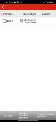

Jetzt hab ich noch einen Fehler im Motorsteuergerät bekommen.
Finde dazu leider nichts im Forum oder im Internet.
Erklärt irgendwie, wieso das Auto vor einer Woche 2x nicht angesprungen ist. Anlasser Orgeltre sich blöd.
Nach Batterie ab und anklemmen ist der Motor dann angesprungen.
Vielleicht liegt es ja auch nur am steuergerät?
@Baris81 eventuell könntest du noch sagen welchen Motor du hast jedoch hatte ich das selbe Prozedere auch schon da die ehs defekt war und mein V8 Diesel auch nicht angesprungen ist
Manchmal sind Fehlermeldungen an Steuergeräten auch nur Folge nicht ankommender Signale, z.B. fehlerhafte Meldung von deinem 7G Tronic, fehlerhafte Sensoren etc. Hast du die Adaptionswerte zurückgesetzt?
