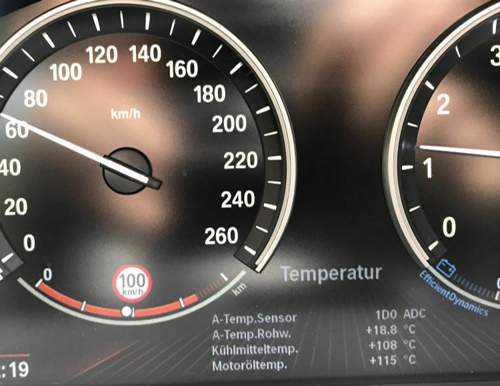

@muenchen-connect schrieb am 8. Juli 2021 um 19:51:56 Uhr:
Auch fahren die V8er oft mit Motor-Temperaturen von 104 bis 110 Grad.
Der N63 hat beim gemütlichen Cruisen auf der Landstraße schon 115 Grad Öltemperatur.
Siehe Bild.
Fordert man Leistung, geht er auf 120 Grad Öltemperatur hoch.
Das ist der Sensor im Bad. An den entsprechenden Stellen im Motor, wird das Öl natürlich noch heißer.
Insofern sollte man die Tipps zum Öl und Wechselintervall ernst nehmen, die hier im Forum zum N63 zu finden sind. Die verkokten Ölleitungen zu den Turbos, die ebenfalls hier im Forum zu finden sind, blieben mir hierzu eindrucksvoll im Gedächtnis.
Öltemperatur N63 gemütlich gefahren

Beim Dinosaurier Gentleman habe ich noch nie eine Temperatur gesehen. :D:D
