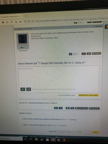

Ich würde gerne ein Video vom Schaltvorgang hochladen aber ich habe keine Ahnung wie?
Nicht über Bilder hochladen, oder?
Wo?
Img-20220428
Lade es auf YouTube ungelistet hoch und schick hier den Link rein.
