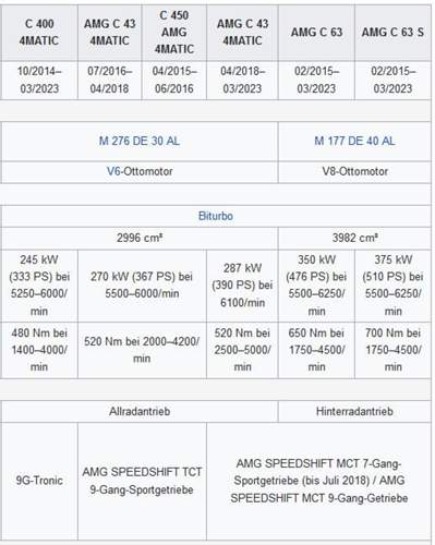

Beim C450 bzw. C43 müssten die AMG-optimierten Getriebevarianten AMG SPEEDSHIFT MCT 7-Gang-Sportgetriebe / AMG SPEEDSHIFT MCT 9-Gang-Getriebe verbaut sein...beide von der Performance etc. nicht wirklich vergleichbar mit den "normalen" 7+ bzw. 9-G.
Genau das ist ja NICHT der Fall!
Ich fahre den C43 mit dem AMG SPEEDSHIFT TCT 9-Gang-Getriebe.... auf die Buchstabenkombination achten: TCT (Torque ...Wandlergebtriebe) ist was ganz anderes als MCT (Multi Clutch ... Doppelkopplung)!
C450 und C43 haben leicht modifizierte Wandlergetriebe.
Mit der Modellpflege bekam der 43iger aber auch das MCT-Getriebe, oder?
TCT_MCT
Nein, definitiv auch nicht! Das ist ein Fehler auf der Wikipedia-Seite.
Ich fahren einen C43 MOPF und der hat ein 9G-Wandlergetriebe.
Mit der MOPF in 2018 wurden die Abstimmung und die Schaltzeiten des Getriebes angepasst, weil sich das Drehmoment-Plateu um 500 bis 800 min-1 verschoben hat.
Danke Falke für die Klarstellung. Erst im 206er scheint es dann ein MCT im 43iger zu sein.

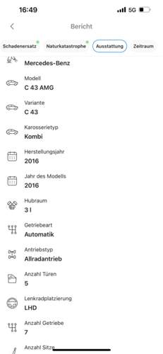

Das habe ich von carVertical
Aber leider kann man nicht sehen ob das 7 oder 7+ . PS habe keine Ahnung von Mercedes Getriebe
@Marius1234 schrieb am 30. Mai 2024 um 16:57:54 Uhr:
Wenn Start Stopp 7g+
@mercedes-cabrio schrieb am 30. Mai 2024 um 16:59:58 Uhr:
Achso ja Start/stop hat er

Zwischen all den Varianten der Baureihen 205 und 206 den Überblick zu behalten ist nicht einfach, aber möglich:
Exakt!
Ausschließlich die 4/8-Zylinder-AMG-Motoren M139/M177 haben ein MCT-Getriebe mit Naßkupplung. So wie der C43 aus der 206er Baureihe, der ja den 4-Zylinder AMG hat. Von den verschiedenen MCT-Varianten habe ich aber keine Ahnung, es gibt anscheinend 6-, 7- und 8-Gang...
Die 6-Zylinder C400/C450/C43 haben IMMER ein Wandlergetriebe, welches das Marketing als AMG TCT-Speedshift verkauft.

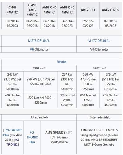

@Falke79 schrieb am 30. Mai 2024 um 16:04:07 Uhr:
So müsste es passen:
Richtig?

@hotfire schrieb am 30. Mai 2024 um 23:09:16 Uhr:
Perfekt!
