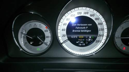

Hallo, Norbert.
Danke für Deinen Hinweis. Aber müsste beim Ausbleiben dieses Signals nicht im Display der Hinweis aufleuchten, dass sich die Fahrstufe nur bei getretenem Bremspedal wechseln lässt?
Beste Grüße, Uli-AC
@Uli-AC schrieb am 3. Februar 2015 um 15:44:43 Uhr:
Hallo, Norbert.
Beste Grüße, Uli-AC
Da man(n)/Frau immer, ich zumindest, automatisch den Fuß auf der Bremse hat habe ich diese Meldung noch nie gesehen. Und, Uli-AC, so ist es.
Die Meldung ist da. ( siehe Bild)
hpad

@hpad schrieb am 3. Februar 2015 um 16:31:46 Uhr:
Hallo, Norbert.
Beste Grüße, Uli-AC
hpad
