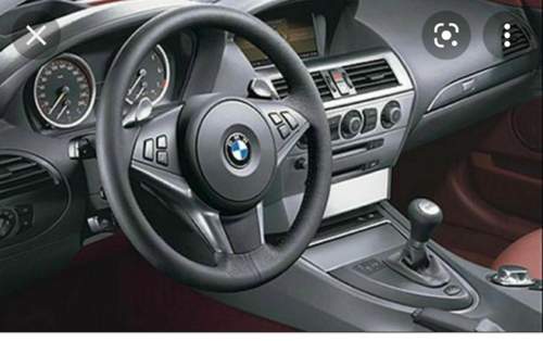

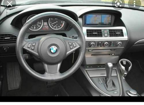

Ja stimmt jetzt wo dus sagst er hat SMG gesagt, woran erkenn ich dass es verbaut ist, bei den Anzeigen steht da nie mehr als generell Automatik/ Schalter?
Den Unterschied erkennst Du sofort am Schalthebel
Bild 1 SMG Bild 2 Automatik
