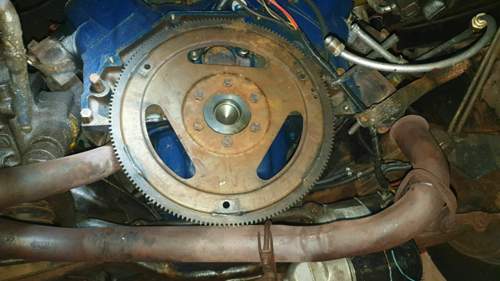

Nun kam heute der Anruf das nebem dem defekten Wandler die Glocke so ausgeschlagen / verzogen sei dass im Falle einer Instandsetzung und Montage dessen, ziemlich zügig wieder Probleme machen könnte.
Könnt ihr das nachvollziehen, denn ich und einige Freunde aus der US-Car Szene sind da etwas skeptisch.
(Fahrzeug fuhr und schaltete, sobald eine gewissen Temperatur erreicht wurde kam kein Gang wechsel / Kraftschluss zu Stande)

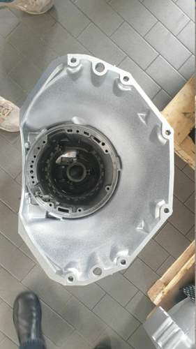

UPDATE: Ich war heute mit einem Freund der sich recht gut mit Automatikgetrieben auskennt mein Getriebe anschauen, was denn nun konkret "defekt" ist.
https://www.youtube.com/watch?v=8jiK0CDdD-w
Das was ich in den Fingern habe, ist die Lehre welche den Pin darstellt welche am Motorblock dran sind. Gut zu erkennen wie die Glocke dort ausgeschlagen sein soll.
Nun stellt sich mir aber die Frage wie es sein kann das sich dies trotz korrekt angezogenem Getriebe an Motor derart frei arbeiten soll ?
Der Caddi fuhr ja ohne Vibrationen und schaltete einwandfrei solange er kalt war.

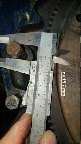

Ich werde jetzt nochmal die Pin an meinem Fahrzeug messen, da der Verdacht Nahe liegt das die falsche Lehre für das Getriebe genutzt wurde.
lol DAS ist alles... darum gings?!
Die Pins sind doch - meines Erachtens - nur zur Führung gedacht, aber wenn alle 6 Schrauben dann sitzen haben die Pins eh keine Funktion mehr.
Man möge mich aber berichtigen wenn ich falsch liege...
Das sind glaube ich wirklich nur Montagehülsen

Im Video ist der Flansch vom Getriebe nicht komplett zu sehen. Ist es ein BOP Flansch oder ein Cadillac 65-67 Flansch? Da wurden andere Führungszapfen verwendet und hier liegt auch das Problem. Wenn die zu klein sind (wie im Video), kann das Getriebe sich am Motor verschieben, es reichen wenige Zehntel Millimeter, um eine Unwucht zu erzeugen. Prüf das mit dem Flansch nohmal nach, sonst hast dasselbe Problem wieder.
BTW, es hat diese Getriebe bis ca. 67 als *switch pitch* gegeben, kann man zwar 1:1 tauschen, aber nur komplett inkl. Wandler. Nicht dass du etwas kaufst, was dann nicht passt.
BTW: Solange der Wandler keine Geräusche gemacht hat, ist er auch icht kaputt durch den Versatz. Die Führungsbuchse in der Ölpumpe ist fast immer Schrott, auch wenns perfekt gelaufen ist. Das ist normal und Teil der Getriebeüberholung.
Lass dich nicht von *Fachleuten* verrückt machen, die dir etwas verkaufen wollen. Bei Bedarf kannst gerne PN schicken für weitere Details zu den unterschiedlichen Ausführungen des TH400.

Wobei selbst dann... könnte man sich ja immer noch entsprechende Hülsen drehen lassen?!
So ich habe die Zapfen gemessen: 15,7 mm genau wie beim BOP Getriebe beim Kollegen.
Sprich die Firma bei der ich war hat die falsche Lehre benutzt und wollte mir dann die als "ausschlagen" verkaufen.
Ob da nun böse Absicht hinter steckt vermag ich nicht zu äußern, allerdings ist das Vertrauen meinerseits auch dahin.
