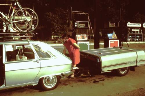

Weiland 1993 reiste ich mit einem genau 65PS starken Renault 16TL (1978) und einem mit etwas Gepäck nicht ganz 600 kg schweren Alpenkreuzer am Haken nach West-Frankreis (Arés), nicht ohne unterwegs den Puy de Dôme zu erklimmen. Letzteres erforderte meiner Erinnerung nach auch mal kurz den 2. Gang, was aber kein Problem war, da der auch bis 75 oder 80 nach Tacho reichte. Dann muss der kleine Motor mit seinen 1565 cm³ halt mal drehen, na und?
Der R16 hatte damals eine Leermasse von etwa 1010 kg, nach damaliger Norm ohne fiktiven Fahrer. Mit voller Beladung und Anhänger waren wir dann bei gut 2000 kg Gespannmasse.
Beim hier angefragten Sandero wären wir mit 900 kg Wohni hinten dran bei 2,3t. Klar, Überholen auf der Landstraße kann dann blöd werden, zugegeben. Alles andere ist KEIN THEMA.
Anbei eine Tank-Szene von der Reise, irgendwo in Frankreich, wo ich zur Verwunderung der Dame an der Zapfsäule ausdrücklich auf Bleifrei 98 bestand.

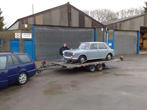

Nachtrag: mit einem Golf 3 mit ganzen 75 Pferden holen wir Ende 2008 einen Oldtimer aus Großbritannien. Auch da hatten wir nicht das Gefühl, dass die Tour eine Qual war. Tempo 90 ging eigentlich immer.
