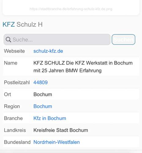

Tel: 0234/51999 Bitte ruf vorher an.
Mal kurz und knapp, bei meinem E66 waren die immer fleißig, ist auch ein N62 Motor. Aus meine Erfahrung kann nur Empfehlen.
Ein Foto davon als Beweis was die drauf haben, also 25 Jahre BMW Erfahrung..jpg
