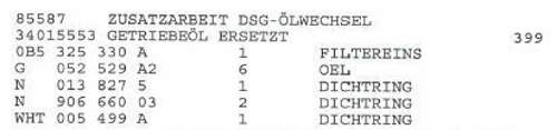

Nochmal die Expertenfrage zum DL501 S-Tronic Getriebeölwechsel:
Laut Audi (siehe Bild) sind 6 L nötig, 3x Dichtringe und 1 Filter
Bei vielen Inspektionskits sind aber 7 L dabei und auch das Meyle Set
https://www.bandel-online.de/.../...getriebetyp_dl501_i36_124619_0.htm
enthält 7L und noch Ölwannendichtungen, Schrauben etc.
Ich als Laie frage mich da, was soll das? 😁
Screenshot-2021-01-15
Offiziell sind 7 Liter im Getriebe, man bekommt aber nicht einmal 6 Liter rein. Und an deiner Stelle würde ich zusehen, das originale Öl zu verwenden, vor allem, wenn es der Freundliche wechseln soll.
Ja, sowieso original Öl... War nur verwundert, dass 1L Differenz bei Audi / Meyle angegeben ist.
Im Moment habe ich einen kompetent wirkenden Bosch Service im Auge, der es bei 7L für 300 macht, dementsprechend müssten es ca 25 Euro weniger sein mit 6L...
Bei Audi habe ich jetzt 5 Rückmelden zwischen 330 und 480 Euro "_" Und das im Umkreis von 30km...
Ich lasse es bei Audi machen, bringe aber das Öl mit. Dadurch lassen sich ca. 100,-€ sparen und alles ist gut.
