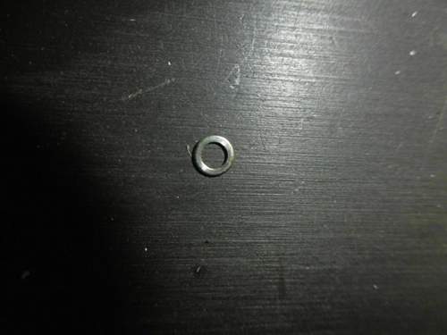

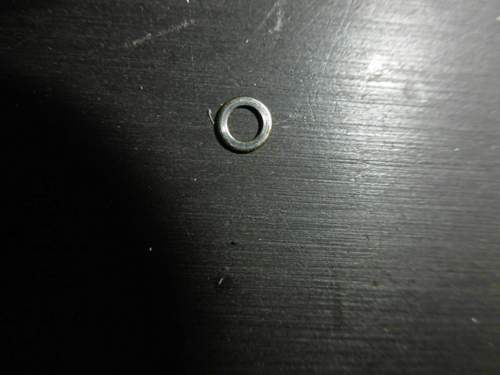

Hallo. Ich habe im Vergaser diese Scheibe gefunden. Siehe Bilder. Ich weiß aber nicht wo sie hingehört. Gestern habe ich die Gemischschraube herausgedreht dabei ist mir aufgefallen das die kleine Dichtung fehlte. Es gehört da doch ein kleiner O-Ring rein oder liege ich da Falsch. Danke
P1000027
P1000028
Ja, siehst Du auf der Explosionszeichnung, die ich gepostet hatte!
Was mir bei der Scheibe fehlt, ist ein Anhaltspunkt, wie groß die ist!
Mfg
@tamira05
Mit der Feststellung, daß der O-Ring von der Leerlauf Stellschraube fehlt, hast Du faktisch die Frage nach der Scheibe schon selbst beantwortet!
Schau Dir das Bild von der "Stellschraubeneinheit" mal genau an, diese Scheibe drückt auf den Dichtring!
Bestelle Dir die Einheit, wie im Bild dargestellt, komplett, nur so ist das sinnvoll!

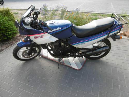

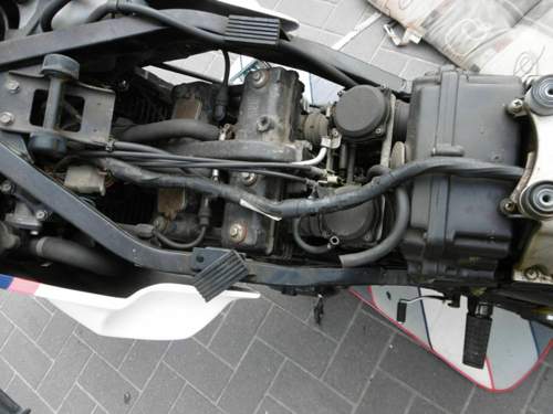

Hallo. Mein Enkel möchte gerne mithelfen aber er muss ja die ganze Woche bis 5Uhr arbeiten. deshalb kann ich nur am Wochenende was machen. Ich werde euch bescheid geben wen sie wenigsten anspringt. Ich habe bestimmt noch mehr Fragen .Bilder kommen auch. Tschau
Hier sind einige Bilder wie sie war und wie sie jetzt aussieht.
P1000965
P1000970
P1000973
