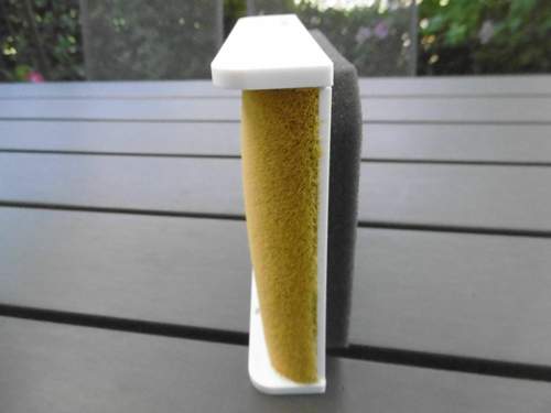

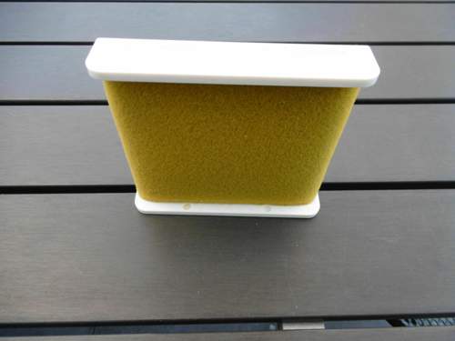

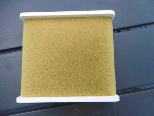

Hallo. Habe den EX-Besitzer angerufen wegen dem Filter. Der sagte das er immer das gleiche Filter benutzte K13 KM-1155 mehr steht auf den neuen Filter nicht drauf. Man sollte es mit Öl einreiben .Er konnte sich nicht mehr erinnern mit was für ein Öl er das gemacht hat
Tja, Frage mal, würdest Du den Luftfilter von Deinem Auto mit Öl einsprühen, bevor Du ihn einbaust?
Ich hatte mir 2018 für die GPZ 500 S den Luftfilter von Polo bestellt, der war schon angefeuchtet. Ich glaube, das ist ein Mythos und frage mich, was das denn bringen soll?
Es gehen doch genügend ölhaltige Dämpfe aus der Entlüftung durch den Luftfilter, warum also noch zusätzlich verschmieren? 🙄
Ich will jetzt aber niemand abhalten, an Mythen zu glauben ........ ich bilde mir mein eigenes Urteil und im Zusammenhang mit Filter bin ich ohne zusätzliches Öl zufriedener 🙂
Hallo. Ich weiß auch nicht warum man das macht. Hier Bilder von dem neuen Filter.

Also, meine persönliche Meinung, ich habe gerade meine alte Werkstattliteratur, leider nur auf Englisch, von der Zette durchgesehen, da ist die Rede von einem "ready to use" Filterelement mit Grob- und Microfilter in einem und genau so sieht er auch aus. Wenn Du jetzt den gröberen einölst, dann setzt der Feinfilter sofort zu. Lass die Zette atmen und sorge nicht für zusätzlich Siff im Luftfilterkasten.
Und nach 4 Wochen schaust Dir das Filterelement nochmal an und meldest Dich .......... wäre echt gespannt!
Dein Enkel wird's Dir danken, wenn der kleine Twin durchatmen kann.

Er hat ein nicht auswaschbares "ready to use" Fertigelement, er braucht kein Öl! Im Werkstatthandbuch bei Kawasaki steht:
"Schaumfiltermatte auswaschen und mit geeignetem Öl......."
Er hat Grob und Feinfilter in einem Teil, Öl drauf und der Feinfilterschaum ist dicht.
Ich hatte eine GPZ 500 S und habe jährlich den Filter gewechselt, der sieht nach 4 Wochen schon gruselig aus und da noch Öl drauf gibt ne mords Sauerei in diesem winzigen Luftfilterkasten.
Ich kann nur abraten. Bei einem auswaschbaren Schaumfilter hingegen, wie ich ihn jetzt in der ZZR habe, steht auswaschen und einölen sogar in der Werkstattanleitung.
