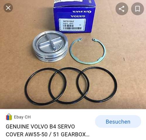

Bei meinem Geartronic Getriebe half auch ein Repkitt des B4 Piston Cover

Das mit dem B4 Cover klingt interessant.
@Bwyka , hast du danach eine Adaptionsfahrt gemacht oder das Getriebe erneut zurückgesetzt?
Neues ATF und denn Repkitt. Das vordere untere Mororlager war auch völlig verschließen. Nach diesen drei Sachen schaltete meiner bis heute wieder wie er sollte.
https://www.ipdusa.com/.../...AW55-50-51-Genuine-Volvo-30751262-107960
file:///D:/Download/PI-391%20B4%20SERVO%20COVER%20UPDATE%20INSTALL%20GUIDE.PDF.pdf
Es wird nur die Abdeckung und die O-Ringe erneuert? Was ist der Unterschied zum eingebauten? Undicht ist es ja nicht.
Scheint ja recht simpel zu sein.
Geht viel Öl verloren?
Dieser Piston hat auch O ringe. Wenn die abgenutzt sind ist die Funktion vom Piston beeinträchtigt. Der funktioniert alls ein Art Stoßdämpfer für die Schaltvorgänge. Und ja nur die O Ringe und die Abdeckung mit dem Federring wird ausgetauscht. Der Piston befindet sich hinter dem Linken Vorderrad leicht nach hinten versetzt am Getriebe. Ohne Hebebühne etwas Fummelig.

Unterschied hmm bin mir nicht mehr ganz Sicher aber ich glaube in der Abdeckung hatte es feine Bohrungen wo das Öl durchfliessen kann. Dieser Austausch ist bei mir schon etwas länger her. Öl kam nur wenig raus.
