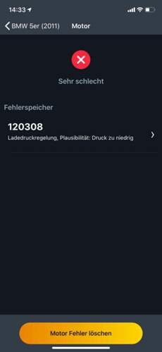

Hi liebe Community habe ein bmw f10 2011 535i mit Leistungssteigerung habe seit kurzem diese Meldung wenn ich voll Last fahre aber davor war nix erst seit ich meine 20 Zöller drauf haben was kann das sein

Hab ausgelesen da stand ladedrucksensor kann es kaputt sein ?
Schreib mal den GENAUEN KOMPLETTEN Fehler!
Oder noch besser schick hier ein Bild rein!
Ladedrucksensor Unplausibel? , Kurzschluss? Was ??? Das ISTA sagt das so ziemlich haargenau.
Ladedruck zu niedrig / hoch?
Sonst kann dir keiner helfen 🙂
LG Denis

Hoffe ist okay so

Hoffe ist okay so
Wäre über jede Hilfe dankbar ist es jetzt der Druckwandler oder der Lade Drucksensor
Ich sag eher der Druckwandler!
Tausch mal die zwei Sensoren untereinander! So habe ichs gemacht. So kannst du den Drucksensor ausschließen.
Dann würde ich zu 99% sagen Druckwandler
