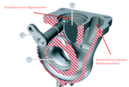

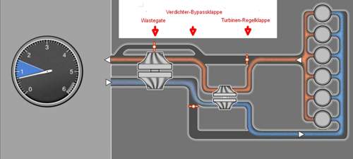

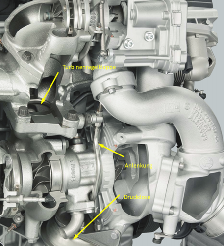

...der 35D besitzt eine Stufenaufladung.
Bei dem bestätigten Phänomen "Leistungsmangel im unteren Bereich" gibt es zwei Möglichkeiten
1. der VNT-Steller der Hochdruckturbine (HDT-oberhalb des Krümmers) arbeitet nicht korrekt > die Leitschaufeln werden bei geringem Gasdurchsatz nicht "eng" gestellt. Damit bleibt der Energieübertrag vom Abgas auf die Turbine zu gering.
Ursachen
- mechanische Blockade/Schwergängikeit der Stellerwelle (Ruß im Ringspalt der Führung - gibt es Rußspuren?)
- Ansteuerung der elektrischen Stelleinheit
2. Die Turbinen-Regelklappe (TRK) schließt nicht korrekt. Die TRK öffnet mit zunehmendem Abgasstrom (Leistungsanforderung) kontinuierlich den Einlass der Niederdruckturbine (unterhalb des Krümmers).
So wird der Abgasstrom auf beide Turbinen verteilt.
In diesen Einlass mündet auch der Auslass der Hochdruckturbine.
Mit zunehmendem Öffnungsquerschnitt der TRK übernimmt die Niederdruckturbine - der Leistungsanteil der HDT sinkt.
Ist die TRK voll geöffnet, besteht ein "pneumatischen Kurzschluss" der HDT, der das Druckgefälle über die HDT aufhebt - somit kann sie kaum noch Leistung abgeben...der Abgasstrom umgeht die HDT, was im höheren Leistungsbereich gewünscht ist.
Ursachen
- mechanische Blockade/Schwergängigkeit der TRK-Welle (Ruß im Ringspalt der Führung - gibt es Rußspuren?)
- gelöste Anlenkung zwischen Unterdruckdose und TRK-Steller
- Leckage der Unterdruckdose
- Leckage der Zuleitung von Druckwandler zur Druckdose
- defekter Druckwandler
- Leckage der Unterdruckversorgung des Druckwandlers
- defefekte Ansteuerung des Druckwandlers (Elektrik/Elektronik)
Die TRK schleßt gegen den Abgasdruck, deshalb ist deren Unterdruckdose auch so groß, um die nötige Schließkraft aufzubringen.
Die Funktion der genannten Komponenten wird in einem Wartungsmodul "Luftmassensystemtest" des BMW-Wartungsprogramms geprüft.

Themenstarteram 23. Oktober 2023 um 19:11
Vielen herzlichen Dank schonmal! Anhand der Zeichnungen und der Beschreibung werde ich am Mittwoch dem ganzen versuchen auf den Grund zu gehen und anschließend berichten ob neue Erkenntnisse habe.
