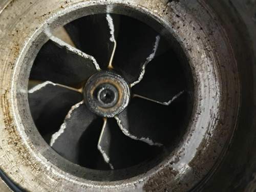

Hallo Leute, habe einen 535d 272ps vfl 260000km. Bei mir sammelt sich viel Öl beim großen Turbolader da wo die Luft angesaugt wird (zwischen dem Rohr was vom Lmm kommt und Turbolader) und zwischen Turbolader und Ladeluftschlauch. Habe die Welle vom Turbo geprüft und es schleift nichts und der dreht ohne Probleme. Kann es sein dass das Öl vom kleinen Turbo kommt weil es bei mir ab ca.1500-2500 umdrehungen pfeift. Im Motorraum riecht es nicht nach Abgasen. Ich finde auch wenn ich das Gaspedal durchdrücke dass der ca. 3 Sekunden gedenkzeit brauch um power zu geben.

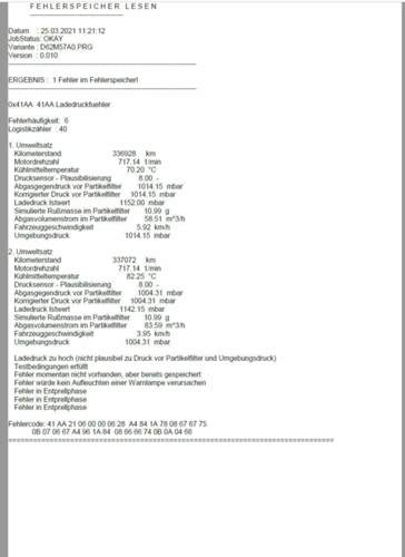

Daraufhin zu Hause mit INPA erstmal FS ausgelesen, heraus kam das das was im angehängten Dokument ist, besonders stutzig machen mich Lambdasonde und Ladedruck, der Rest ging aus einer alten entladenen Batterie hervor.
Letzten Samstag dann bei einer freien Werkstatt gewesen, der hat mit seinem Tester auch ausgelesen, Fehler gelöscht, ließ mich eine Runde fahren, dann wieder ausgelesen, der Fehler mit dem Ladedruck bleibt, siehe Bild 1, bis heute.

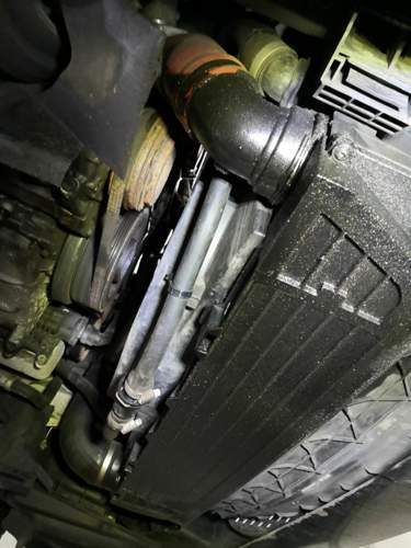

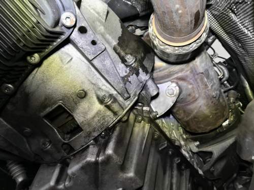

PS: Im Anhang habe ich auch ein paar Bilder eingefügt, die beim letzten Ölwechsel entstanden sind, sowie heute zum dem Ölverlust.
Also es war der kleine Turbo der gepfiffen und Öl geschmissen hat(siehe Welle). Habe den Ausgebaut und einen Generalüberholten rein, das Pfeifen ist komplett verschwunden
Gut möglich das nur der dpf Sensor nen Schuss hat
@looser16 Ja dachte ich auch, jedoch kam der Fehler nur einmal, danach erstmal nicht und vorher auch nie, mit DPF Sensor.
Was jedoch andauernd da ist, ist "Ladedruckfühler", so habe ich mich erstmal entschlossen den zu tauschen gegen einen originalen von BMW und dann mal fahren, gucken, ob der weggeht der Fehler.
Außerdem auch mal die Unterdruckschläuche alle tauschen, da die schon echt nicht mehr gut aussehen! Und in einem Zug mir auch mal die Turbolader angucken, vielleicht ist bei mir dasselbe wie bei wladj84, habe jedenfalls die Hoffnung =)
Naja das Problem scheint das da einer der Sensorenwerte nicht zu dem passt was der Wagen erwartet. Welcher Wert nicht passt ist schwer zu sagen. Vielleicht mal nen ist werte Abgleich machen.
Kann ich den selber machen, mit INPA, oder zu nem Codierer dafür, oder direkt zu BMW?
