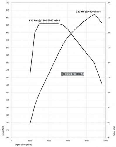

Kurz vor 5000 RPM ist die Leistung noch deutlich über der bei 3000 RPM, also kann Ausdrehen bis hierhin sehr wohl Sinn machen, Drehmoment hin- oder her!
Ich habe die Erfahrung gemacht, daß beim ZF Automatikgetriebe in Sport-Stellung des Fahrerlebnisschalters bei optimaler Drehzahl, d.h. das Raddrehmoment der momentanen Gangstufe ist niedriger als in der nächst höheren, geschaltet wird.
Zum Raddrehmoment habe ich die Grafik des F11 535d angehängt.
