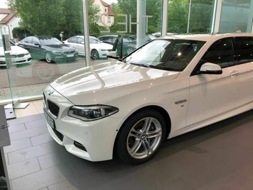

Ich fahre am Wochenende o.g. Fahrzeug Probe.
Vor dem Kauf - oder eben auch nicht - frage ich mal das Schwarmwissen ab, ob es Punkte bei dem Fahrzeug zu beachten gibt.
Zum Fahrzeug:
EZ 12/16
64000 km
Es ist ein Leasingrückläufer.
So, die ersten 100 km sind gefahren. Ich glaube ich grinse jetzt noch. Tolles Fahrzeug

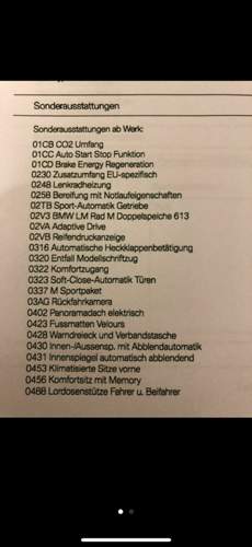

Ok, meiner war 27.000 mit Vollausstattung bis auf Klima 4 Zonen, AHK und Massage Sitze
Da fehlt noch einiges mehr zu einer angeblichen Vollausstattung 😉.
Meiner ohne Vollausstattung > welche es eh nicht gibt 😉

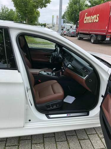

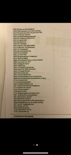

Zu ner Vollausstattung gehört auch NiVi. Schön zu sehen, dass alle 5 Knöpfe belegt sind 😉
Meiner ist gut ausgestattet, u.a.
- M-Paket
- Navi Prof
- Sport-Automatik
- NightVision
- Standheizung
- adaptive LED
- TV (aber noch DVB-T1)
- DAB
- Harman Kardon
- Panoramadach
- AHK
- Rollos
- getönte Scheiben
- 6WB
- 4 Zonen Klima
- Driving Assistent Plus
- Surround View
- Active Protection
Nicht an Bord:
- Lenkradheizung
- Memory Sitze
- Spurwechselwarnung
- Rear Seat Entertainment
- Sitzheizung hinten
Also war der Erstbesitzer nicht sehr geizig...

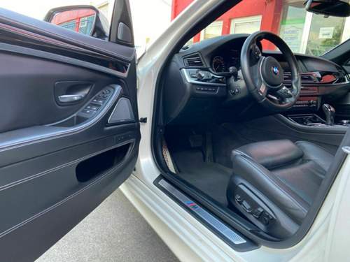

Nochmal zu meiner Ausstattung 😉
Nicht dabei:
-Rollos
-AHK
-Sitzheizung hinten
-Night Vision
-Entertainment hinten
ansonsten sehr gut ausgestattet für 2016, 91000km
und 27000€
