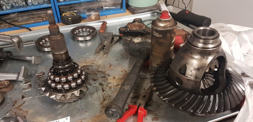

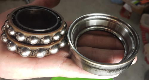

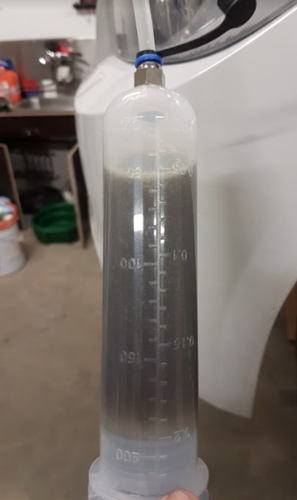

Hi!
This is sound from differential which has failed pinion bearings. I changed new bearings to differential and differential is like a new. This diff is from e90 but I think bearings will fail same way.
https://www.youtube.com/watch?v=i4S-zL90pzE
Old-pinion-bearings
Pinion-bearings
Used-oil-with-metal-chips

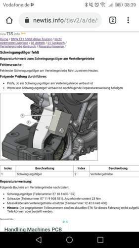

Morgen Leute, kennt von euch einer diesen Schwingungstilger für Verteilergetriebe? Ist dieser Serie bei VTG verbaut?
Interessant!
Leider habe ich beim Ölwechsel nur die andere Seite gesehen und nicht darauf geachtet.
Im ETK ist das Teil auch nicht zu finden
Hallo Leute,
Sollte das die Lösung unseres jaulen sein?
Ich hab so ein ding nicht
Gibt es eine BMW .......Puma ?
Wo soll das ding den verbaut sein?
Das wäre Wupper supper wenn das die Lösung wäre.
Lasst euch motivieren uns jaul empfindliche Männer und Frauen , das zu beheben.
