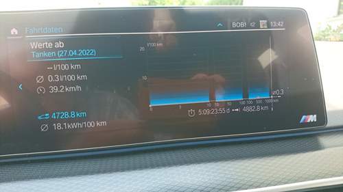

Also so teuer ist es unterwegs auch nicht. Man muss nur die Ladezeit etwas im Auge behalten mit dem Schnarchlader seit es zeitabhängige Strafgebühren gibt.
Im Sommerdurchschnitt komme ich bei meinem Fahrprofil mit guten 18 kwh hin.
Im Winter mit mehrmaliger Vorwärmung sind es dann eher 25-26 kwh je 100 km.
Da ich aber auch im Winter einiges aus den Batteriespeicher der PV holen kann, passt es noch recht gut für mich.
Es muss halt das Auto zum Fahrprofil und den persönlichen Anforderungen passen.
Kurzstrecke und Innenstadt rein elektrisch, längere Strecken mit Zielvorgabe und Hybrid Eco pro.

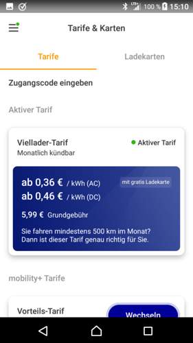

Im Moment lade ich alle zwei Tage auf, bei den (noch) aktuellen Preisen von 20ct / kWh ist das sicher ok.
Lt. App ist der eDrive Anteil aktuell 12% bei den 1500 km.
EnBW erhöht die Preise von 38ct auf 51ct/ KWh ab Mitte Januar. Diese Säcke. Für mich heißt das, nur noch Verbrenner und ich freu mich drauf, draußen ist es eh zu kalt, Klima muss wärmer werden!
Kommt ja die Strompreis Bremse mit 40 Cent.

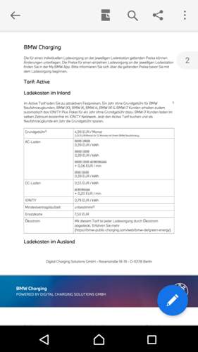

Du musst ja auch nicht beim Grundversorger bleiben....
Preisänderungen bringen auch immer ein Kündigungsrecht mit sich.
@sPeterle schrieb am 30. November 2022 um 07:47:41 Uhr:
@bandit1o schrieb am 29. November 2022 um 21:26:29 Uhr:
Ich rede von den öffentlichen Ladesäulen der EnBW, da ist weder was mit kündigen, noch mit Strompreisbremse…. :/
