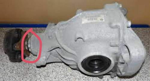

Für die die es interessiert es lag nicht an der Hardyscheibe oder Motorlager, sondern an dem differential.
Das Differentiallager war nicht fest sondern locker und hatte somit ein spiel es musste nur fest angezogen werden, ich weiß auch nicht warum es locker war. Aufjedenfall war es zum Glück nicht teuer und nicht aufwendig. Aber danke an alles die geschrieben haben.

Ich hoffe man erkennt es, also der übergang zum Differential zur Hardyscheibe Vor dem „Dreieck“ war so ein Art zahnrad locker. Das „Dreieck hatte spiel und hat sich bewegt das habe ich festgezogen.
Ich weis leider die fachbegriffe nicht deswegen „Dreieck und Zahnrad“
Hi, das ist kein Zahnrad, sondern der Kranz der Spannmutter des inneren Lagerringes des großen Wellenlagers da hinten drinnen. Darunter ist ein Kegelrollen- oder Schrägrillen-Kugel-Lager.
Zusammen mit einem ähnlich montierten Schräg-Lager innen im Differerential lagert es die Eingangswelle mit dem Hypoid-Antriebs-Zahnrad innen.
Man nennt die Lager auch "Differentialhalslager" 😁
Dabei ist sehr (!) wichtig, dass diese "Zahnrad-"Mutter nicht zu fest gezogen wird.
Das Ganze ist haarig... wenn sich diese Mutter gelöst hat, ist das Lager zu locker gewesen... da könnte ich drauf wetten, dass beide Lager der Welle bereits in Mitleidenschaft gezogen wurden.
Sind da Kegelrollenlager drinnen, kriegen die beim Einbau eine leichte Vorspannung. Die kann man messen, indem man an der Welle (ohne Diff-Innenleben) dreht. Bei neuen Lagern muss das Gegenmoment der Welle bei etwa 120-200 Ncm (cm, nicht m) liegen. Das Moment nennt sich "Reibwert".
Wenn es Schrägrillen-Lager sind, ist der Reibwert etwa halb so groß oder noch etwas kleiner.
Ein E30 kriegt am Differentialhals bei neuen Lagern einen Reibwert von 250Ncm. Manche neuen Mercedes-Lager auch. Mein altes MB-Cabrio-Diff kriegt um und bei 150-200Ncm. Das sind alte Werte, klar, aber die Lager haben sich nicht groß verändert 😁
Wenn die Lager schon eingelaufen sind, dann beträgt der Reibwert etwa die Hälfte des Wertes neuer Lager, vielleicht etwas weniger.
Ich würde gefühlt von 50 Ncm ausgehen. Das ist sehr wenig, klar.
Aber dann passiert auch nichts, wenn Du deutlich höher liegst 😁
Vorgeschädigt sind die Lager fast sicher. Aber man muss sie ja nicht unbedingt sofort zerstören 😁
Wenns beim Drehen zu locker erscheint, nimm etwas mehr, vielleicht 70-100Ncm.
Aber auch keinen Fall mehr, gebrauchte Lager werden nicht festgeknallt.

Mein Tip:
Wenn Du sicher sein willst, nimm zumindest die Antriebswellen und die Kardanwelle vom Diff ab.
Dann die Lagerspannmutter lockern und handfest ziehen, bis nichts mehr wackelt, wenn man ordentlich dran hantiert.
Und erstmal gucken, obs beim Drehen am Dreickflansch von Hand rubbelt.
Falls ja: Scheiße, Lager hinüber.
Das ist eine größere Reparatur, dazu muss das Diff auf alle Fälle raus.
Das sollte man nur als "Advanced-Bastler" selbst machen.
Auch BMW-Werkstätten sind damit völlig überfordert 😁
Wenn Du wissen willst, ob die Lager schon gefressen haben, musst Du das Diff-Öl ablassen und prüfen, ob Späne drinnen sind. Nimm auch ein langes Wattestäbchen und schiebe es tief in die Ablassöffnung, reibe drinnen auf dem Boden rum und sieh es Dir an.
Sind unterschiedlich große Späne drinnen, NICHT mehr weit damit fahren, denn das füht unweigerlich zum Differential-Tod.
Selbst wenn Du defekte Lager präzise einstellst, werden die wahrscheinlich trotzdem bald aufgeben. Du kannst Glück haben und sie hinterlassen nur ein paar Spähe im Diff... im schlimmsten Fall gibts Zahnrad-Salat => kapitaler Schaden, neues Diff fällig.
Sind sie noch ok, dann drehe an der Einstellmutter solange, bis die Eingangswelle sich von Hand ohne Werkzeug am Dreieckflansch nur noch mit sanfter Gewalt drehen lässt.
Dann stellst Du grob 50-70 Ncm Reibwert ein.
Und zwar, indem du an den Dreieckflasch irgendeinen Hebel dranmachst und mit einer Kofferwaage oder irgendsowas im richtigen Abstand die Welle tangential (immer genau senkrecht zum Radius, also dem Bogen folgend) drehst. Das ist dann ein "improvisierter Reibwertmesser" 😁
Achtung: Es geht nicht um das Lösemoment, sondern um das gleichmäßige Drehmoment.
Als grobe (!) Näherung gilt: Anzeige 1 kg entspricht 10N.
Also entspricht eine Anzeige von 100g etwa 1N.
Willst Du also 50Ncm messen/einstellen, machst du in 50cm Enfernung vom Achsenmittelpunkt die Waage am Hebel fest und ziehst gleichmäßig über einen möglichst langen Winkelweg tangential mit 100g Anzeigewert.
Ist Gefühlssache, klingt schlimmer, als es ist.
Ist der Wert höher, lockerst Du die Schraube eine Winzigkeit.
Ist der Wert zu niedrig, ziehst Du etwas nach.
Wenn Du dann fertig bist, muss die Einstellmutter festgesetzt werden, damit sich der Wert nicht mehr verändert.
