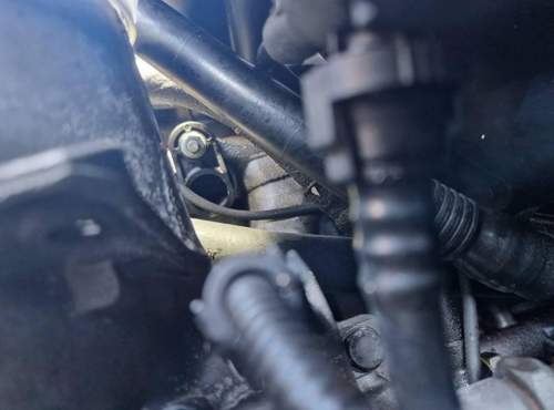

Hi zusammen, habe leider folgendes Problem:
Dieser Stopfen ist undicht oder kaputt gegangen, da schießt Kühlwasser raus weswegen ich abgeschleppt werden musste.
Die Mutter habe ich gelöst bekommen. Ölfilter habe ich rausgeschraubt und bin hinten am Gehäuse lang, da ist eine Lücke. Aber wie bekomme ich den Stopfen da raus, hat das jemand von euch mal hinbekommen ohne das Ölfiltergehäuse auszubauen?
Stopfen
3 Antworten
Welchen Motor hast du m54?
M54 genau
Also das ölfiltergehäuse muss nicht ab aber die ansaugbrücke soweit ich mich erinnere. Das Rohr sitz extrem fest. Am besten mit einer Zange vorne ziehen und von hinten vorsichtig mit einem Schraubendreher Hebeln
